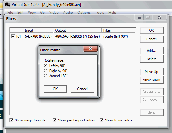

parsifal Δημοσ. 25 Ιουλίου 2010 Δημοσ. 25 Ιουλίου 2010 1. Ποιο πρόγραμμα από τα 2 που αναφέρθηκαν στο θέμα; Windows Movie Maker ή VirtualDub+Rotate filter; 2. Τί εννοείς «πλατυάζει»; Μήπως θα μπορούσες να ανεβάσεις ένα screenshot από το «πριν» κι ένα από το «μετά» για να γίνει άμεσα αντιληπτό;
Γιάννης Platano Δημοσ. 25 Ιουλίου 2010 Δημοσ. 25 Ιουλίου 2010 (επεξεργασμένο) 1. Ποιο πρόγραμμα από τα 2 που αναφέρθηκαν στο θέμα; Windows Movie Maker ή VirtualDub+Rotate filter;2. Τί εννοείς «πλατυάζει»; Μήπως θα μπορούσες να ανεβάσεις ένα screenshot από το «πριν» κι ένα από το «μετά» για να γίνει άμεσα αντιληπτό; Με το VirtualDub+Rotate filter δοκιμασα. Δειχνει τα προσωπα πιο...κοντοχοντρα απο οτι ειναι. Δυστυχως για λογους προσωπικων δεδομενων , ειναι δημοσιο προσωπο το ενα δεν μπορω να δωσω screenshot. Επισης ενα αρχειο 87 ΜΒ δυο λεπτων το κανει 2.3 GB....Λογικο ? Ευχαριστω παντως. Επεξ/σία 25 Ιουλίου 2010 από Γιάννης Platano
parsifal Δημοσ. 25 Ιουλίου 2010 Δημοσ. 25 Ιουλίου 2010 Μάλιστα. Τί ανάλυση είχε το αρχικό σου video και τί ανάλυση το τελικό;; Το άλλο θέμα που θέτεις για το μέγεθος: Ναι, λογικό. Μάλλον δεν επέλεξες στο VirtualDub ποιος codec θα χρησιμοποιηθεί (και με τί ρυθμίσεις bitrate) για την κωδικοποίηση του νέου video που θα προκύψει. Οπότε, το πρόγραμμα επιλέγει εξ ορισμού video τύπου RAW, το οποίο σημαίνει καμία απολύτως συμπίεση και συνεπακόλουθα τεράστια μεγέθη αρχείων.
Γιάννης Platano Δημοσ. 25 Ιουλίου 2010 Δημοσ. 25 Ιουλίου 2010 Μάλιστα. Τί ανάλυση είχε το αρχικό σου video και τί ανάλυση το τελικό;; Το άλλο θέμα που θέτεις για το μέγεθος: Ναι, λογικό. Μάλλον δεν επέλεξες στο VirtualDub ποιος codec θα χρησιμοποιηθεί (και με τί ρυθμίσεις bitrate) για την κωδικοποίηση του νέου video που θα προκύψει. Οπότε, το πρόγραμμα επιλέγει εξ ορισμού video τύπου RAW, το οποίο σημαίνει καμία απολύτως συμπίεση και συνεπακόλουθα τεράστια μεγέθη αρχείων. 1-Video: MJPG 640x480 30.00fps 9218Kbps [FUJIFILM AVI STREAM 0100 0] Audio: PCM 11024Hz mono 88Kbps [Audio 1] 2-Video: 640x480 30.00fps 221186Kbps [Video 0] Audio: PCM 11024Hz mono 88Kbps [Audio 1]
parsifal Δημοσ. 25 Ιουλίου 2010 Δημοσ. 25 Ιουλίου 2010 Αν ήθελες δεξιά ή αριστερή στροφή 90 μοιρών στο video σου, κάτι έκανες λάθος μάλλον γιατί το τελικό αρχείο θα έπρεπε κανονικά να έχει ανάλυση την ανάποδη του αρχικού, δηλαδή από 640x480 να γίνει 480x640. Εκτός αν ήθελες 180 μοιρών στροφή, δηλαδή να φέρεις το επάνω, κάτω.
Γιάννης Platano Δημοσ. 25 Ιουλίου 2010 Δημοσ. 25 Ιουλίου 2010 Αν ήθελες δεξιά ή αριστερή στροφή 90 μοιρών στο video σου, κάτι έκανες λάθος μάλλον γιατί το τελικό αρχείο θα έπρεπε κανονικά να έχει ανάλυση την ανάποδη του αρχικού, δηλαδή από 640x480 να γίνει 480x640. Εκτός αν ήθελες 180 μοιρών στροφή, δηλαδή να φέρεις το επάνω, κάτω. Αριστερα 90 μοιρες αριστερα ηθελα...Τελος παντω ερασιτεχνικο βιντεο ειναι οποτε δεν αξιζει παραπανω προσπαθεια. Ευχαριστω.
parsifal Δημοσ. 25 Ιουλίου 2010 Δημοσ. 25 Ιουλίου 2010 Μήπως, στο VirtualDub εκτός του Rotate filter πρόσθεσες και κάποιο επιπλέον φίλτρο που εφάρμοσε resize στο καρέ; Ειλικρινά, δε βλέπω άλλο τρόπο να συνέβη κάποιο λάθος, καθώς η ρύθμιση του Rotate είναι πάρα πολύ απλή. Κάνοντάς το add με διπλό κλικ, το μόνο που σε ρωτάει είναι τί περιστροφή θέλεις:
