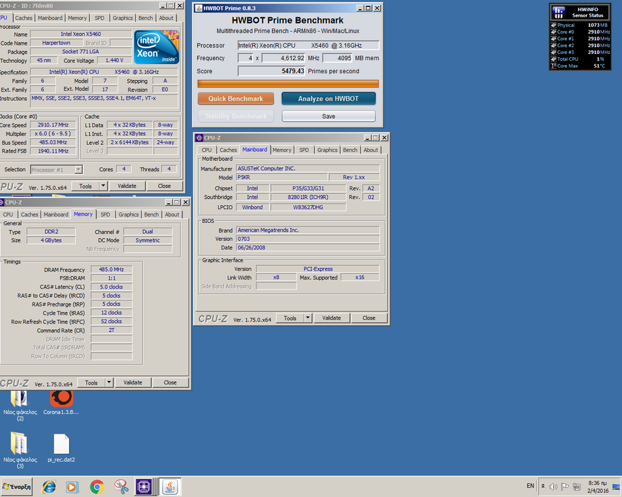

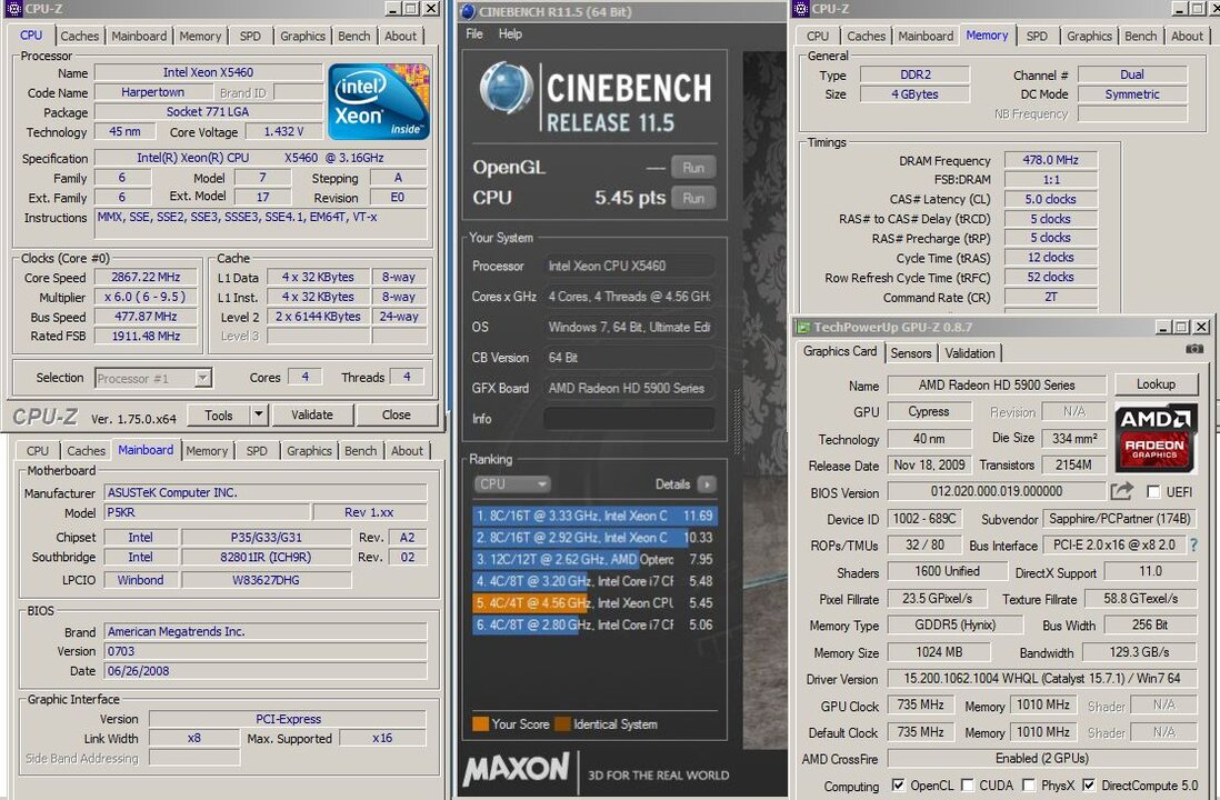

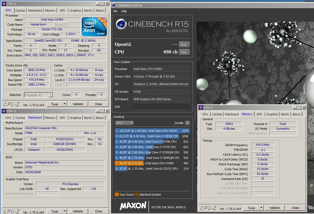

ultraex2003 Δημοσ. 17 Απριλίου 2019 Δημοσ. 17 Απριλίου 2019 (επεξεργασμένο) Στις 14/4/2019 στις 10:49 ΜΜ, Noreak είπε Θα προτιμουσα και γω Xeon αλλα το κακο, απο το λιγο που εψαξα, με τους X5460/5470, αν εννοεις αυτους, ειναι οτι εχουν πολυ υψηλο TDP, 120 W.Αν πεσει και ocing θα χρειαστει ειτε γομαροψυκτρα ειτε υδροψυξη.Δυστυχως ουτε το ενα ουτε το αλλο σεναριο παιζει με το παρον tower, Cooler Master Elite 330 αν θυμαμαι καλα το μοντελο.Να αλλαξω και tower θα ειναι υπερβολη πιστευω... ποτε δε ξερεις βεβαια.Προς το παρον οπως ειπα θα μεινω με τον ταπεινο Ε6750 αλλα στειλε μου πμ. να εχω στα υποψην το παλικαρι για τη μελλοντικη αναβαθμιση. δε θελει γομαροψυκτρα μια ψυκτρα σαν πχ σαν τη COOLERMASTER HYPER H411R των 25 ευρο προσωπικα μου εφθασε !! mobo asus p5kr x5460 @ 4.500++ Επεξ/σία 17 Απριλίου 2019 από ultraex2003
Noreak Δημοσ. 17 Απριλίου 2019 Δημοσ. 17 Απριλίου 2019 (επεξεργασμένο) 6 ώρες πριν, ultraex2003 είπε δε θελει γομαροψυκτρα μια ψυκτρα σαν πχ σαν τη COOLERMASTER HYPER H411R των 25 ευρο προσωπικα μου εφθασε !! mobo asus p5kr x5460 @ 4.500++ Τι θερμοκρασιες πιανεις σε prime95?Γιατι με ενα προχειρο υπολογισμο, χωρις να ξερω το stock vcore που εχεις, πρεπει να χεις ξεπερασει τα 200 W.Φανταστικα νουμερα παντως Επεξ/σία 17 Απριλίου 2019 από Noreak
