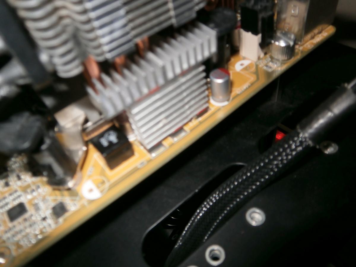

Sheogorath Δημοσ. 28 Μαρτίου 2016 Δημοσ. 28 Μαρτίου 2016 Aπλά βάλε ψυκτράκι στην 3η φάση, ειδικά αν δεν έχεις direct airflow
ultraex2003 Δημοσ. 28 Μαρτίου 2016 Δημοσ. 28 Μαρτίου 2016 (επεξεργασμένο) αδελφε ετοιμη η μοντα βρηκα μερικα !!! αυτη δε ειναι η 3 φαση ;;; μη τα βαλα αλλου τα ψυκτρακια !!!! και ενα run στα γρηγορα με fsb για καταταξη (5η θεση )!!! http://hwbot.org/submission/3172058_ Επεξ/σία 28 Μαρτίου 2016 από ultraex2003 2
toyo73 Δημοσ. 28 Μαρτίου 2016 Δημοσ. 28 Μαρτίου 2016 Βρε την γρια, την εχω απο το 2007 και εχει περασει ολη η σειρα σχεδον τις intel απο πανω E4..,E7...,E8.. κ.α .Τωρα αναπαυεται ενας X5460 χαλαρα στα 3.8 με 1.18v και ενα καλο κομματι gtx580 στα 925mhz. Προφανως ειναι P5-K με bios P5-KR και σκεφτομαι μηπως ειναι πιο καλο-σταθερο, αλλα και πως να το περασε.Εαν το περασε με EZ flash 2 και usb stick εχει καλως, ισως δοκιμασω, αλλα εαν θελει AFUDOS και δισκετες και τετοια, δεν ασχολουμε. Καλα και αυτοι οι ευλογημενοι αφησαν φαση χωρις ψυξη. 1
