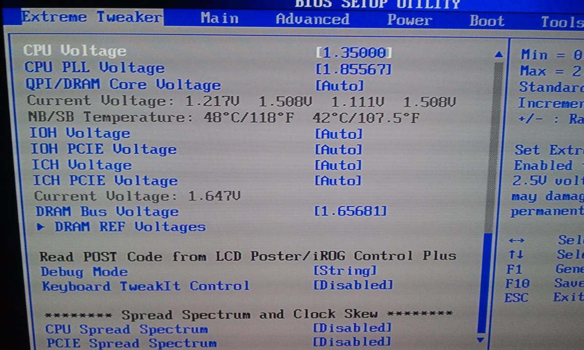

DX12 Δημοσ. 12 Οκτωβρίου 2013 Δημοσ. 12 Οκτωβρίου 2013 Στις 7/10/2013 στις 5:47 ΠΜ, phanispal είπε Πόση ώρα τα έτρεξες και κατέληξες στο ότι είσαι σταθερός; Χρειάζομαι βοήθεια έχω μια rampage ii extreame x58 και τον 920 πρόσφατος τον ανεβασα στα 3.2 stable η θερμοκρασία του φτάνει μέχρι 55 μια χαρά το πρόβλημα μου όμως ειναι στην north/south bridge με θερμοκρασίες 60/52 και σε φουλ 70/64 το κουτι μου ειναι haf 922. Ειναι φυσιολογικές αυτές οι θερμοκρασίες ειναι υψηλές ειναι κάποια ρύθμιση λάθος; Ευχαριστώ εκ το προτέρων

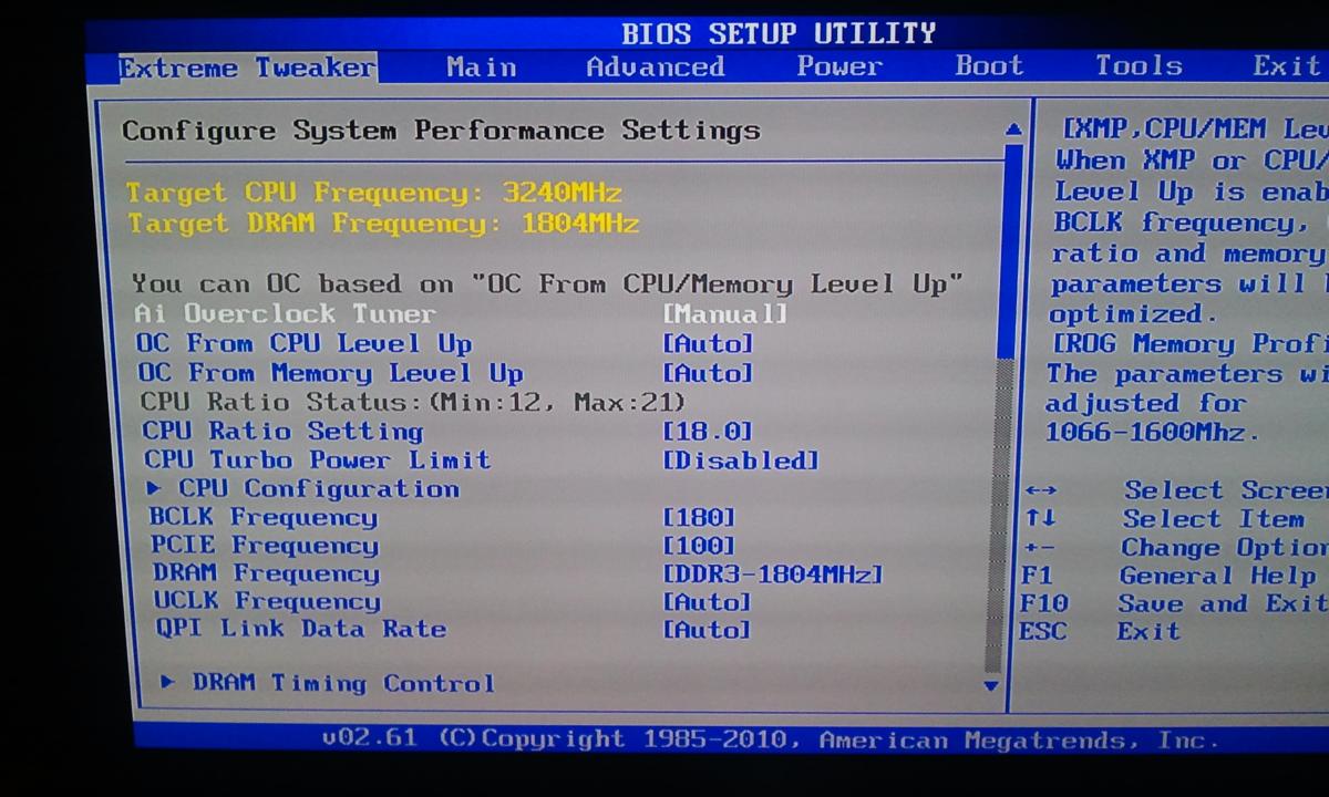

ma3stros Δημοσ. 15 Οκτωβρίου 2013 Δημοσ. 15 Οκτωβρίου 2013 εχω το συστημα της υπογραφης και θελω να κανω ενα OC μικρο σχετικα στα 3,2. Το προβλημα ξεκιναει απο την αρχη οπου μ βγαζει το εξης μνμ οταν bootarei "Uknown CPU detected. BIOS update is required to unleash its full power" (το εχω αναφερει κ σε αλλη κατηγορια μηπως ξερει κανεις κ βοηθησει). Λεω να αρχισω ανεβαζοντας απλα την συχνοτητα χωρις να πειραξω ρευματα. Υπαρχει κατι π θα πρεπει να προσεξω καποια συμβουλη?
