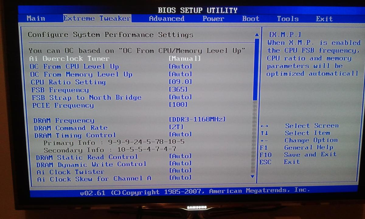

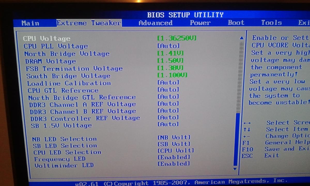

DX12 Δημοσ. 6 Οκτωβρίου 2013 Δημοσ. 6 Οκτωβρίου 2013 Τρέξε memtest για τις μνήμες, με τόση τάση απορώ πώς δεν την έχουν ακούσει, αν και όλο και κάτι θα 'χουν τσιμπήσει. το τρεξα και ολα οκ δεν το κρατησα καθολου απλα σε μια δοκιμη εκανα την βλακεια και το εβγαλα pic
DX12 Δημοσ. 7 Οκτωβρίου 2013 Δημοσ. 7 Οκτωβρίου 2013 Λοιπόν γνώμη για αυτές τις τιμές, με prime95 kai to LInX έχω σταθερότητα στα 3.3 q6600 Και ακούστε το άκυρο για το dual boot apo cold εφόσον έκανε πειράματα εβαζα έβγαζα μνήμες, crossfire, με μια κάρτα γραφικών, αλαγη μπαταρίας στην μητρική κλπ.. Αφαιρεσα το sata του DVD και σταμάτησε να μου το κανει... Οτι να ναι και είχα αλλάξει και τα sata θέσεις πριν....
