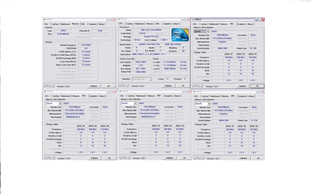

Xristaras12 Δημοσ. 13 Νοεμβρίου 2010 Δημοσ. 13 Νοεμβρίου 2010 εχω μια απορια εχω 667 μνημες αλλα ειδα οτι τρεχουν στα 1066(ειναι δυνατον; ) εχω 2 ραμ επανω 1+2 γιγα στο πρωτο και τριτο σλοτ παρ ολα αυτα το cpu-z μου δειχνει 6 γιγα ραμ συνολο και οτι εχω και στα 4 σλοτ ραμ (1-1-2-2 δηλαδη) τι παιζει ρε παιδες;
Xristaras12 Δημοσ. 13 Νοεμβρίου 2010 Δημοσ. 13 Νοεμβρίου 2010 συγνωμη δεν το προσεξα... μισο να την φτιαξω! οριστε Uploaded with ImageShack.us
phanispal Δημοσ. 13 Νοεμβρίου 2010 Δημοσ. 13 Νοεμβρίου 2010 Λοιπόν, οι μνήμες σου είναι 667άρες και τρέχουν στην ίδια συχνότητα.
Xristaras12 Δημοσ. 13 Νοεμβρίου 2010 Δημοσ. 13 Νοεμβρίου 2010 και το rated FSB;;; επειδη σκεφτομαι να τον ανεβασω λιγο θεωρητικα μεχρι 333*9 δεν ειναι το οριο; δεν θελω να παιξω με μνημες κλπ... στο size γιατι δειχνει ομως 6144ΜΒ ραμ; στις ιδιοτητες του υπολογιστη βλεπω κανονικα 3 γιγα
phanispal Δημοσ. 13 Νοεμβρίου 2010 Δημοσ. 13 Νοεμβρίου 2010 Η συνολική ποσότητα μνήμης είναι 6GB που προκύπτει από 2*2GB και 2*1GB. Αν στις Ιδιότητες βλέπεις 3GB, είναι επειδή μάλλον έχεις 32bito λειτουργικό. Σχετικά με το overclocking, δεν υπάρχει θεωρητικά ελάχιστο και μέγιστο όριο. Εξαρτάται από ένα σωρό παραγόντων το πού θα φτάσεις. Εκτός κι αν λαμβάνεις υπόψη σου τις μνήμες. Αν είναι έτσι, τότε ναι, θεωρητικά μέχρι 333*9 μπορείς να πας και από 'κει και πέρα, όσο σου επιτρέψουν οι μνήμες (αν ανεβαίνουν καθόλου). Πάντως τα 333*9 πρέπει να τα έχεις χωρίς αύξηση τάσης, χωρίς τίποτα. Απλά θα ορίσεις ένα συγκεκριμένο διαιρέτη ώστε να μην ανέβουν κι άλλο οι μνήμες σου, αλλά ξεκινώντας από πιο χαμηλά (π.χ. 533MHz από 667 που είναι τώρα) να ανέβουν στα 667MHz κλοκάροντάς τον Ε6600. Πρέπει δηλαδή να παίξεις με 1:1.
