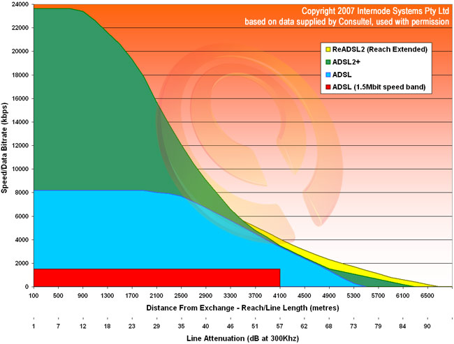

iceman79 Δημοσ. 9 Σεπτεμβρίου 2007 Δημοσ. 9 Σεπτεμβρίου 2007 koitontas afto to diagramma 8a elega oti mporeis na pareis mexri 20mb/s an den kano la8os.
