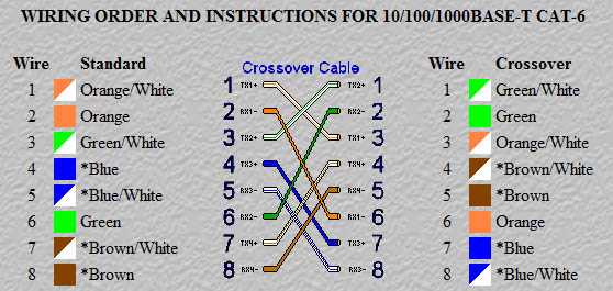

Apateonas_69 Δημοσ. 4 Οκτωβρίου 2007 Μέλος Δημοσ. 4 Οκτωβρίου 2007 παίδες πέρασα cat 6 S/STP καλώδιο υπέρ ενισχυμένο και έβαλα και στις 2 άκρες μπριζάκια legrand για να κουμπώσουν τα παχιά καλώδια του S/STP CAT6.Έκανα την παρακάτω συνδεσμολογία στις καταλήξεις στα μπριζάκια.Η απορία που έχω είναι,τι καλώδιο θα πρέπει να φτιάξω τώρα από τα μπριζάκια προς τον υπολογιστή.Το σίγουρο είναι οτι θα είναι ή CAT5e ή CAT6,αλλά βάσει ποιας συνδεσμολογίας θα το κάνω,straight,cross ή κάτι άλλο?.
nske Δημοσ. 4 Οκτωβρίου 2007 Δημοσ. 4 Οκτωβρίου 2007 Εριξα καλωδίωση με καλώδιο cat6 για να ενωσω απευθείας την μία κάρτα στην άλλη και να στηθεί το δίκτυο.[...] Η απορία που έχω είναι' date='τι καλώδιο θα πρέπει να φτιάξω τώρα από τα μπριζάκια προς τον υπολογιστή.[/quote'] Οι δύο κάρτες δικτύου μεταξύ τους πρέπει να συνδεθούν με ανεστραμένα ζεύγη Λήψης (RΧ) / Εκπομπής (ΤΧ). Αν τα μπριζάκια μεταξύ τους τα συνέδεσες με ανεστραμένο καλώδιο, τότε τους δυό υπολογιστές με τα μπριζάκια θα πρέπει να τους συνδέσεις είτε με straight καλώδιο είτε με ανεστραμένο, αρκεί να είναι το ίδιο και στους δύο -να μη συνδέσεις τον ένα υπολογιστή με straight κε τον άλλον με crossover-. Θυμήσου ότι το ζητούμενο είναι το RX της μίας κάρτας δικτύου να αντιστοιχιστεί με το TX της άλλης, το οποίο ισχύει σε κάθε περίπτωση που ο αριθμός αναστροφών είναι περιττός (μονός).
Apateonas_69 Δημοσ. 5 Οκτωβρίου 2007 Μέλος Δημοσ. 5 Οκτωβρίου 2007 δηλαδή να κάνω 2 straight 1000αρια από τα μπριζάκια προς τις 2 κάρτες αντίστοιχα...αν κατάλαβα καλά?
poulinos Δημοσ. 5 Οκτωβρίου 2007 Δημοσ. 5 Οκτωβρίου 2007 efoson to kalodio piso apo ton toixo einai straight esi to ena kalodio tha to ftiaxeis straight gia na ftasei sto ena pc kai to allo kalodio tha to ftiaxeis cross oste na ftanei cross sto pc.diladi apo tin mia akri pou einai sto ena pc tha ise px 1 2 3 4 5 6 7 8 kai stin alli pleura tou deuterou kalodiou theloume na einai 3 6 1 7 8 2 4 5 .to 1000 to cross einai diaforetiko apo to 100 ari.
Apateonas_69 Δημοσ. 13 Οκτωβρίου 2007 Μέλος Δημοσ. 13 Οκτωβρίου 2007 το καλώδιο που ενώνει τα 2 μπριζάκια είναι με αυτήν την συνδεσμολογία.. http://www.beaver.k12.ut.us/docs/manuals/network/cat6wire.html είναι αυτή σωστή για σύνδεση ethernet με καλώδιο S/STP cat6 και πιά είναι η συνδεσμολογία σε χρώματα απο για το ένα μπριζακι προς το α pc και για το 2 πριζάκι προς το β pc. Ευχαριστω και συγνώμη για την ταλαιπωρία
poulinos Δημοσ. 15 Οκτωβρίου 2007 Δημοσ. 15 Οκτωβρίου 2007 apo to ena prizaki pros to pc tha ine straight.diladi opos to ine to prizaki etsi tha einai kai sto allo prizaki kai opos tha einai sto a prizaki etsi tha einai kai to kalodio apo to a prizaki sto pc sou.to mono pou allazei einai to kalodio apo to b prizaki sto pc sou pou tha einai cross opos stin mesea ikona.cross gia 1000 dioti tou 100 ine alios.to kalodio apo to a sto pc kai apo to a sto b tha einai kai apo tis 2 pleures opos stin ikona tin proti.mono sto kalodio to cross i mia pleura tha einai opos stin ikona a kai i alli pleura opos stin ikona g.dladi simfona me tin ikona 2.
Apateonas_69 Δημοσ. 15 Οκτωβρίου 2007 Μέλος Δημοσ. 15 Οκτωβρίου 2007 thank you poulinos,αν και ψιλό μπερδευτηκα ,θα την βρω την άκρη..ελπίζω
poulinos Δημοσ. 16 Οκτωβρίου 2007 Δημοσ. 16 Οκτωβρίου 2007 apo pc a pros prizaki straight apo prizaki ena pros switch kai pros prizaki 2 straight diladi kai apo tin mia kai apo tin alli opos i ikona a.apo prizaki 2 mexri pc apo tin mia pleura opos i ikona a kai meta opos i ikona c
