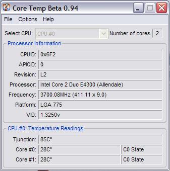

Vatos_locos Δημοσ. 8 Σεπτεμβρίου 2007 Δημοσ. 8 Σεπτεμβρίου 2007 για το δοχείο σου δεν θα έχεις πρόβλημα αν έχεις καλο airflow πάνω στο ψυγείο σου το νερό θα είναι σχεδόν στην θερμοκρασία δωματίου οποτε ένα οποιο νάνε σου κάνει, οι σωλήνες δεν ξεραίνονται τώρα τους έχω και 2 μήνες μονο οποτε δεν μπορώ να σου πω σίγουρα για tank εγώ έχω αυτό και με το black ice προ 2 αλλα για αντλία eheim 1250 mod ceramic και οι temps μου είναι ~28 C idle ~40 C load τώρα εσένα λογικά βάλε κάτι παραπάνω λόγο αντλίας flow/heat που βγάζει
