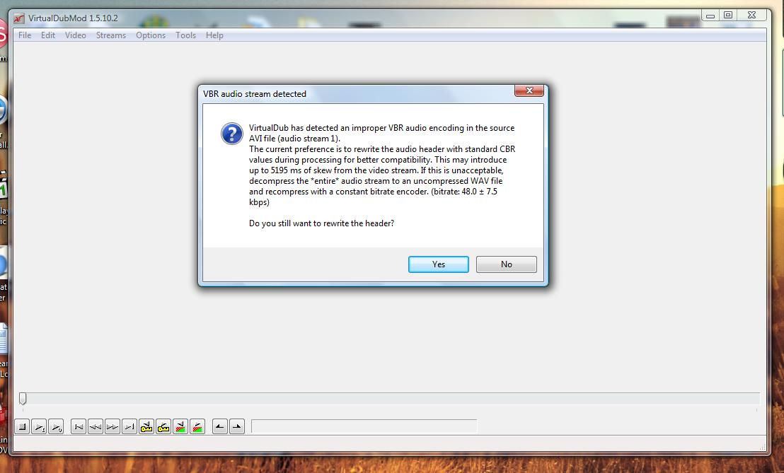

zombietone Δημοσ. 25 Φεβρουαρίου 2008 Δημοσ. 25 Φεβρουαρίου 2008 Η εικονα που επισυναπτω ειναι αυτη που μου δινει το Virtual Dub mod οταν φορτωνω το video που εχω φτιαξει. Πατα το ΝΑΙ και συνεχιζω οπως λες στην απαντηση σου. Τιποτα ομως δεν διορθωνεται παλι...
parsifal Δημοσ. 25 Φεβρουαρίου 2008 Δημοσ. 25 Φεβρουαρίου 2008 Το Νο πρέπει να πατήσεις στη συγκεκριμένη ερώτηση. Κακώς δεν το έγραψα και στο αρχικό μήνυμα, το διορθώνω. Ξαναπάρε το από την αρχή, με το αρχικό AVI.

parsifal Δημοσ. 25 Φεβρουαρίου 2008 Δημοσ. 25 Φεβρουαρίου 2008 Τί κόλπο είναι αυτό ρε γαμώτο; Δε μπορώ να καταλάβω. Το ίδιο συνέβη και με έναν φίλο μου τις προάλλες που τον καθοδηγούσα από τηλεφώνου για να κάνει το ίδιο πράγμα με το VirtualDubMod. Μην είν' τα Vista; Μπα, ο φίλος είχε XP. Θα το ψάξω και θα επιστρέψω με περισσότερες πληροφορίες...
