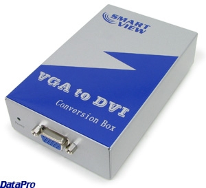

jumaru99 Δημοσ. 3 Σεπτεμβρίου 2007 Δημοσ. 3 Σεπτεμβρίου 2007 Χωρίς πραγματικά να θέλω να έρθουμε σε αντιπαράθεση.. αυτό που ζητάς δεν υλοποιείται με έναν απλό αντάπτορα.. Χρειάζεται κάποιο παρεμβαλλόμενο κύκλωμα για την μετατροπή του σήματος Σου παραθέτω κάποια link τα οποία σου δίνουν τη ζητούμενη λύση http://www.datapro.net/techinfo/dvi_info.html http://www.datapro.net/products/vga-to-dvi-d-analog-digital-convertor.html http://www.gefen.com/kvm/product.jsp?prod_id=1310 Φιλικά

Akira_mpx Δημοσ. 4 Σεπτεμβρίου 2007 Μέλος Δημοσ. 4 Σεπτεμβρίου 2007 Χωρίς πραγματικά να θέλω να έρθουμε σε αντιπαράθεση..αυτό που ζητάς δεν υλοποιείται με έναν απλό αντάπτορα.. Χρειάζεται κάποιο παρεμβαλλόμενο κύκλωμα για την μετατροπή του σήματος Σου παραθέτω κάποια link τα οποία σου δίνουν τη ζητούμενη λύση Φιλικά Jumaru σε ευχαριστω για τα λινκς....η απαντηση σου με καλυψε!! αλλα ο μετατροπεας αυτο ειναι ακριβως και με συμφερει περισοτερο να παρω μια καινουργια καρτα γραφικων με DVI-Ι με 40 ε η σε αλλη περιπτωση μια καινουργια οθονη που να εχει εισοδο DVI-D με 200 κατι ε απο το να παρω τον μετατροπεα που κανει 279 $!! Τωρα για οσους δεν ξερουν Υπαρχουν 3 ειδη DVI(και εγω μεχρι προχθες δεν ηξερα οτι υπαρχουν 3 ειδη DVI) : DVI-D (digital only) Ψηφιακο σημα DVI-A (analog only) αναλογικο σημα DVI-I (digital & analog) Αναλογικο και ψηφιακο σημα!! Pin 1 TMDS Data 2- Digital red - (Link 1) Pin 2 TMDS Data 2+ Digital red + (Link 1) Pin 3 TMDS Data 2/4 shield Pin 4 TMDS Data 4- Digital green - (Link 2) Pin 5 TMDS Data 4+ Digital green + (Link 2) Pin 6 DDC clock Pin 7 DDC data Pin 8 Analog vertical sync Pin 9 TMDS Data 1- Digital green - (Link 1) Pin 10 TMDS Data 1+ Digital green + (Link 1) Pin 11 TMDS Data 1/3 shield Pin 12 TMDS Data 3- Digital blue - (Link 2) Pin 13 TMDS Data 3+ Digital blue + (Link 2) Pin 14 +5V Power for monitor when in standby Pin 15 Ground Return for pin 14 and analog sync Pin 16 Hot plug detect Pin 17 TMDS data 0- Digital blue - (Link 1) and digital sync Pin 18 TMDS data 0+ Digital blue + (Link 1) and digital sync Pin 19 TMDS data 0/5 shield Pin 20 TMDS data 5- Digital red - (Link 2) Pin 21 TMDS data 5+ Digital red + (Link 2) Pin 22 TMDS clock shield Pin 23 TMDS clock+ Digital clock + (Links 1 and 2) Pin 24 TMDS clock- Digital clock - (Links 1 and 2) C1 Analog red C2 Analog green C3 Analog blue C4 Analog horizontal sync C5 Analog ground Return for R, G and B signals clopy-paste @ wikipedia! μια βασικη διαφορα αναμεσα στο dvi-d kai sto dvi-i ειναι τα τεσσερα επιπλεον pins τα οποια υπαρχουν στο δευτερο και ειναι το R,G,B kai H + το καθετο πλακε pin που ειναι η γειωση!! Red ,green,blue kai horizontal!! τα οποια χρωματα ειναι (ας το πω)το προτοκολο του αναλογικου σηματος!! αυτα απο προσωπικη πειρα!! Για περισοτερες πληροφοριες οποιος ενδιαφερεται : Και το λινκ της wikipedia που εδωσα ειναι καλο http://en.wikipedia.org/wiki/Dvi Αλλα και το λινκ του jumaru ειναι καλο http://www.datapro.net/techinfo/dvi_info.html
