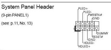

koumos Δημοσ. 28 Αυγούστου 2007 Δημοσ. 28 Αυγούστου 2007 Loipon mou xoun spasei ta neura..Exw to mobo kai to case tis upografis kai den mporw na sindesw swsta to system panel header (gia ta lampakia on/off,reset,hd's led kai power button)..Etsi opos to kanw to pc anavei men alla einai anameno monima to lampaki tou floppy, douleuei to power kai to reset alla den anavei to mple labaki pou deixnei oti to pc douleuei.Exw valei pollous sindiasmous alla tipota.. To manual deixnei auti ti foto gia ti sindesi.. kai to provlima einai oti to gia to power led exei 3 pin sindesi to kouti alla i foto deixnei 2 pin mono... Mperdema...Kaneis ligi help..Thx.
Moderators GeorgeMan Δημοσ. 28 Αυγούστου 2007 Moderators Δημοσ. 28 Αυγούστου 2007 Tα γραμματα συνηθως κοιτανε προς τα κατω στα καλωδιακια αυτα... Οσο για το συνεχεια πρασινο του φλοπυ, μαλλον εχεις βαλει αναποδα το βισμα!
koumos Δημοσ. 28 Αυγούστου 2007 Μέλος Δημοσ. 28 Αυγούστου 2007 Nai apla to thema einai ta pin tou koutiou exoun ws eksis..To power led exei 3pin,to power button 2pin, to hdled 2pin kai to reswet 2 pin.. Sti foto omos deixnei oti to power button thelei 2 pin...(ta 2 panw aristera PLED+,PLED-) enw to kouti exei 3pin visma..Ekei kollaw..
Moderators GeorgeMan Δημοσ. 28 Αυγούστου 2007 Moderators Δημοσ. 28 Αυγούστου 2007 to 3pin για το POWER LED ηταν για πιο παλια μηχανηματα, εαν στο καλωδιο του κουτιου ειναι ξεχωρισμενα απλα βαλτα με τη σωστη πολικοτητα. (+,-), κι ας αφησεις ενα κενο. Το POWER BUTTON και το RESET BUTTON δεν εχει σημασια πως θα τα βαλεις. Δοκιμασε, και εαν δεν αναβουν σημαινει οτι ειναι αναποδα. Απλα αλλαξε φορα στα βισματα... Λεντακια ειναι, δεν καιγονται απο αναποδη συνδεση.
koumos Δημοσ. 28 Αυγούστου 2007 Μέλος Δημοσ. 28 Αυγούστου 2007 Nai sto kalwdio tou koutiou den einai ksexwrismena..Egw twra exw sindesei apo ta 3pin sto PLED ta duo deksia (to prwto menei keno) kai den douleuei to ledaki..An sindesw kai ta 3 kai meta valw kai ta 2 epomena sto power button to pc den anoigei, ara de douleuei meta to power button..Ta neura mou xei spasei..
manosmod Δημοσ. 28 Αυγούστου 2007 Δημοσ. 28 Αυγούστου 2007 με μια καρφιτσα ξεαγκιστρωνεις απο το 3pin φισακι το ενα ακριανο και το βαζεις στο κεντρο και ετσι τωρα ταιριαζει στα 2 πιν της mobo
Moderators GeorgeMan Δημοσ. 28 Αυγούστου 2007 Moderators Δημοσ. 28 Αυγούστου 2007 Απο το στομα μου το πηρες... Αλλος τροπος ευκολος δεν υπαρχει...
koumos Δημοσ. 28 Αυγούστου 2007 Μέλος Δημοσ. 28 Αυγούστου 2007 aaaaaaaa..peite to etsi na katalavw..Thnx!elpizw na min to katastrepsw!
