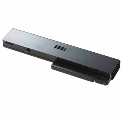

Επισκέπτης Δημοσ. 19 Αυγούστου 2007 Δημοσ. 19 Αυγούστου 2007 Πρώτα από όλα φίλε μου αν θες πες μου το spare number που έχει η μπαταρία σου. Αν την βγάλεις το γράφει επάνω, θα σου πω τιμή που την πουλαει η hp αλλα θα πρέπει να βάλεις και το ποσοστό κέρδους του μεταπωλητή. Σχετικά με το ότι δουλεύει το fan συνεχια είναι γιατί υπάρχει μενού μέσα στο bios που το ενεργοποιείς να δουλεύει συνεχεια αν είναι στην μπριζα, εμείς το βάζουμε έτσι στο service. Τώρα σχετικά με το καθαρισμα προφανώς έβγαλες όλη την ψήκτρα την καθάρισες και άλλαξες και παστα στον επεξεργαστή ??? να ξέρεις ότι αυτή είναι η σωστή διαδικασία γιατί με αυτές τις ζεστες φετος τα εχουν φτύσει όλα τα μηχανήματα. Η μπαταρια σου πρεπει να ειναι αυτη στην photo???

tarantules Δημοσ. 19 Αυγούστου 2007 Μέλος Δημοσ. 19 Αυγούστου 2007 Ναι αυτή είναι η μπαταρία.Έχει spare number : 398876-001 Li-Ion 8 cell. Το έκανα αυτό που λές με την μπαταρία.Έβγαλα τη μπαταρία και το έχω με το μετασχηματιστή και ανεβάζει θερμοκρασία : 55 mobo 60 CPU.Tα ίδια και όταν είναι με τη μπαταρία αλλά συνδεδεμένη να φορτίζει.Η μόνη περίπτωση που πέφτει στα φυσιολογικά : 49 mobo, 47 CPU είναι όταν δουλεύει μόνο με τη μπαταρία πάνω χωρίς το ρεύμα.Αλλά δεν μου κρατάει πάνω από 45 λεπτά (και πολλά λέω).Έτσι αναγκάζομαι να το βάζω πάλι να φορτίσει όσο μπορεί και μετά πάλι δουλεύω με τη μπαταρία για να κατεβάσω τη θερμοκρασία.Όσο για το καθάρσμα που του έκανα,όχι δεν έβγαλα τo plater και τα heatpipes,απλά έβγαλα το πληκτρολόγιο και καθάρισα τον ανεμιστήρα και την πάνω πλευρά των heatpipes.Προσπάθησα να ανοίξω το plater αλλά θέλει να βγεί το καλώδιο του ανεμιστήρα και δεν βολεύει να το ποιάσω εκεί που είναι και θέλει ζόρι και φοβάμαι μην το χαλάσω και δεν έχω και ανεμιστήρα μετά
