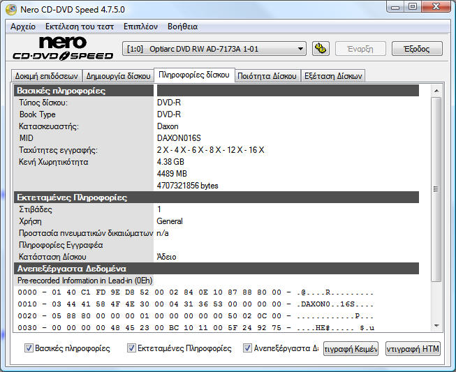

Γιάννης Platano Δημοσ. 5 Αυγούστου 2007 Μέλος Δημοσ. 5 Αυγούστου 2007 Γιάννη τι πάει να πεί σού τα καίει.Πες σε ποιά φάση γίνεται αυτό?Καί γιατί δεν τα καίει όλα άμα είναι ελαττωματική η παρτίδα? Αρχιζει την εγγραφη και καποια στιγμη πεταει error .. Des me to nero cd/dvd speed poios einai o kataskeyastis, (pi8anon na einai h infome), exw kapsi merika kai htan ok me ta nec mou (3500-3520-4571-7173), dokimase kai kanena allo f/w, me thn eykairia, se ti taxitites dokimases na ta kapsis? nero speed ??? Που ειναι αυτη η επιλογη ??? f/w για το nec που μπορω να βρω ??? Ευχαριστω.
blackstar Δημοσ. 5 Αυγούστου 2007 Δημοσ. 5 Αυγούστου 2007 C:\Program Files\Nero\Nero 7\Nero Toolkit\CDSpeed.exe h apo edw edw, mporeis na deis kai to f/w apo ekei, p.x. sto diko mou einai 1-o3. f/w gia nec 8a breis edw, egw syni8os dialego to f/w ths Dee-27, alla an den 8es piragmeno, mporeis na baleis kapoio original h bittesting.
Γιάννης Platano Δημοσ. 5 Αυγούστου 2007 Μέλος Δημοσ. 5 Αυγούστου 2007 C:\Program Files\Nero\Nero 7\Nero Toolkit\CDSpeed.exe h apo edw edw, mporeis na deis kai to f/w apo ekei, p.x. sto diko mou einai 1-o3. f/w gia nec 8a breis edw, egw syni8os dialego to f/w ths Dee-27, alla an den 8es piragmeno, mporeis na baleis kapoio original h bittesting. Ευχαριστω.Εχω το 7173Α .Κανει η 1-03 αναβαθμηση ???? Εμενα γραφει κατασκευαστη Daxon. Επιτρεπεται αυτο ????
blackstar Δημοσ. 5 Αυγούστου 2007 Δημοσ. 5 Αυγούστου 2007 Exw merika daxon (Benq +R) ola pezoyn mia xara, dokimase se poio arges taxitites 8x h 12x. >iggy & Dee's Optiarc AD-7173A Modified Firmware 1-O3 Results & Support Thread Two Versions available Version Release Date 03/03/2007 Binflash + LD7173 1-O3 Original Firmware Binflash + LD7173 1-O3 RPC1 Firmware NOTE Special FLASHING instructions. Boot your PC into Windows Safe Mode before attempting to flash. Trying to flash when in normal Windows XP mode may result in a checksum error. NOTES LD7173 1-O3 Orig Media speedups, strategy tweaks, full bitsetting. LD7173 1-O3 RPC1 RPC1, media speedups, strategy tweaks, full bitsetting. Change log 1-O3 All new firmware based on Liggy's 1-02bt bitsetting 1-O2 Added OPTODISC008 -R media at 12x Improved the write quality of the following media. YUDEN000T03 RICOH JPNR03 MCC03RG20 TYG03 An 8es mporeis na deis kai edw merika apotelesmata.
Γιάννης Platano Δημοσ. 5 Αυγούστου 2007 Μέλος Δημοσ. 5 Αυγούστου 2007 Εκανα αναβαθμηση σε 3-01 αλλα παλι τα ιδια και σε 12χ ταχυτητα...Αποτυχια εγγραφης λεει και συγκεκριμενα Σφαλμα δυναμικης ευθυγραμμισης.
