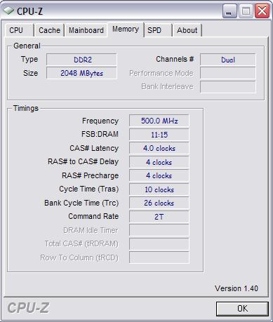

Vatos_locos Δημοσ. 8 Αυγούστου 2007 Μέλος Δημοσ. 8 Αυγούστου 2007 για οποιον φοβάται το Vdimm mod επιβεβαιώνω πως λειτουργεί άψογα χθες έδωσα στις μνήμες μου 2,4 volt και μπορεί να δώσει και παραπάνω αλλα εμενα θα ψηθούν με περισσότερο οποτε δεν δίνω εν όψη καλυτερων μνημών για αυτά τα MHz και Timmings εγώ έπρεπε να δώσω στο Βίος 2,1 volt και έπαιρνα περισσού 2.08 V τώρα ρύθμισα το τριμεράκι μου και όταν έχω δηλώσει στο βίος 1,8 Volt μου δίνει 2 Volt και έτσι όσο μεγαλύτερες τιμές δηλώνεται μεγαλώνει και η τάση ανάλογα http://valid.x86-secret.com/show_oc.php?id=226436
