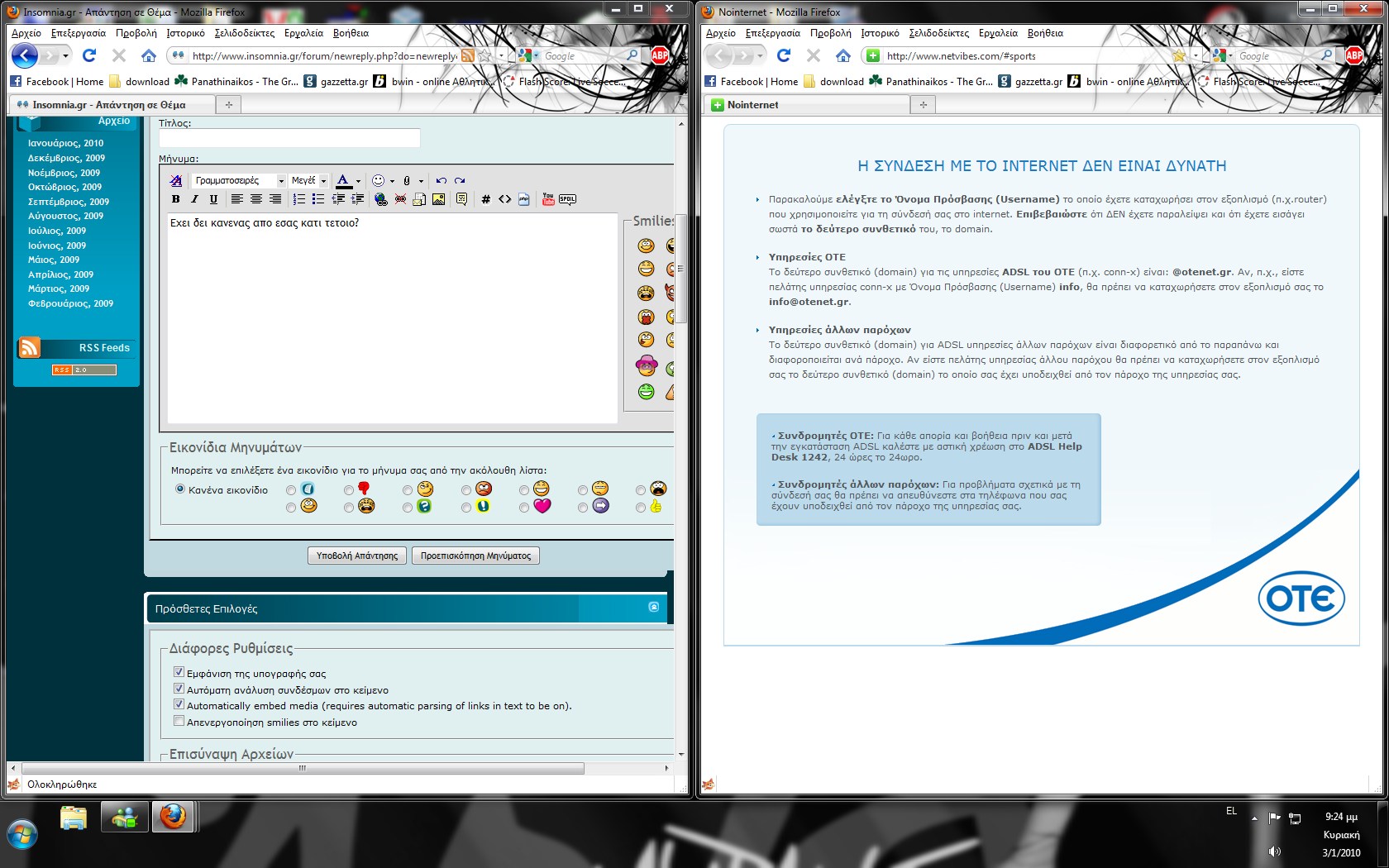

mits_g13 Δημοσ. 3 Ιανουαρίου 2010 Δημοσ. 3 Ιανουαρίου 2010 Εχει δει κανενας απο εσας κατι τετοιο? Μου το βγαζει σε συγκεκριμενες σελιδες και μονο με το μοζιλα Οπως φαινεται ιντερνετ εχω κανονικα αλλα δεν ανοιγει το netvibes, to gazetta.gr klp
