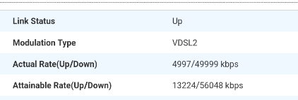

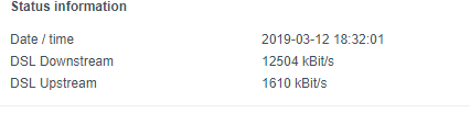

hydra7 Δημοσ. 10 Μαρτίου 2019 Δημοσ. 10 Μαρτίου 2019 Ύστερα από μετακόμιση στου ζωγράφου κάναμε αίτηση για νέα γραμμή VDSL 50... Έγιναν τα προβλεπόμενα και σήμερα (09/03/19) ήρθε ο τεχνικός της wind και έλεγξε το κατανεμητή καθώς και την τηλεφωνική πρίζα του σπιτιού. Με το analyzer του συγχρονίστηκε (χρησιμοποιώντας πρωτόκολλο adsl2) σε 13-14mbps. Ελέγχει την τηλεφωνική συσκευή και διαπιστώνει πως έχω γραμμή. Κουμπώνει το router και τίποτα (δεν άναβε καθόλου το λαμπάκι broadband). Κουμπώνει πάλι το analyzer και δεν συγχρονίζει ούτε και αυτό. Παίρνει τηλέφωνο κάποιον του τα αναφέρει αυτά και στο τέλος μου λέει ότι υπάρχει κάποιο πρόβλημα με την "πόρτα" και εντός την μέρας θα έχει επιλυθεί... Αφού έφυγε λαμβάνω μήνυμα από την wind ότι η υπηρεσία μου έχει ενεργοποιηθεί... Μέχρι στιγμής μόνο το τηλέφωνο λειτουργεί, το ιντερνέτ τίποτα (συνεχίζει να μην ανάβει καθόλου το λαμπάκι broadband) Καλά ξεκινήσαμε - κάτι μου λέει ότι θα ταλαιπωρηθώ πάρα πολύ... Καταλαβαίνει κανείς κάτι παραπάνω από εμένα από όλα αυτά? Ιδέες για το πως να κινηθώ? Ευχαριστώ προκαταβολικά
