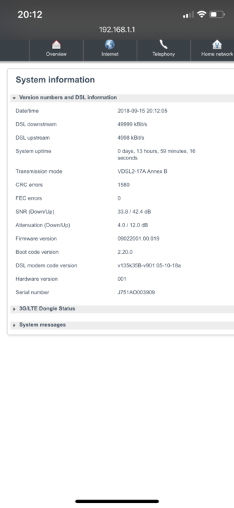

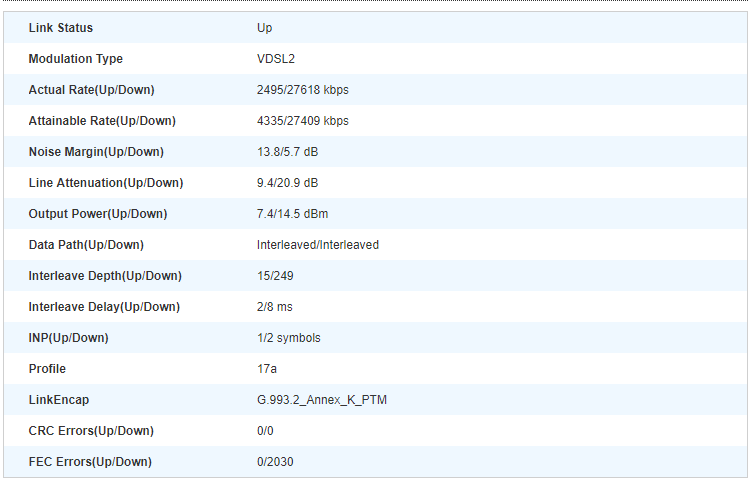

Αν έχεις όρεξη και περιέργεια κούμπωσε το στην 1η πρίζα μόνο και μόνο για να δεις αν και πόσο θα ανέβει το attainable rate. Αν δεν έχεις, δεν πειράζει, έτσι κι αλλιώς στο 50αρι είσαι μια χαρά προς το παρόν.
Εμένα με παραξενεύει  το γεγονός ότι η ταχύτητα δεν είναι σταθερή σε μια ωρα παιζει 40 μετά 45 μετά 50, και παει λεγοντας
  • Απαντ. 1,9k
  • Super Moderators
Αλλάζει δλδ ο συγχρονισμός του actual rate 49999 σε 45000 ή 40000?
  • Super Moderators
28 minutes ago, vaggos400 said:
Στο speedtest  το βλεπω
Στο speedtest δεν πιάνει έτσι κι αλλιώς ποτέ 50 λόγω overheads. Το μέγιστο είναι 46 άντε 47...

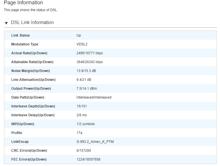

Καλησπέρα παιδια,
Στο σπιτι των δικών μου εκαναν αναβάθμιση πρόσφατα  απο VDSL 50Mbps σε VDSL 100Mbps με ΟΤΕ.
Ενω η 50αρα επαιζε μια χαρα, με την 100αρα εχουν συνεχώς προβλήματα. Στο ρουτερ συγχρονίζει συνεχώς στα 99999 Kbit/s και τα τεστ του speedtest δείχνουν μεταξυ 70-95. Πολυ συχνα ομως οι σελιδες αργουν παρα πολυ ν'ανοιξουν, εαν ανοιξουν, το Skype σέρνεται και γενικα η περιήγηση ειναι πολυ κακη.
Τα χαρακτηριστικα της συνδεσης ειναι οπως στην συνημμενη εικονα.
Οταν επικοινωνούν με τον ΟΤΕ είτε τους λενε ειτε οτι δεν υπαρχει προβλημα, ειτε οτι τωρα κατι αλλαξαν και να παρακολουθησουν την γραμμη για την επομενη ημερα.
Καμια ιδεα τι μπορει να συμβαινει;

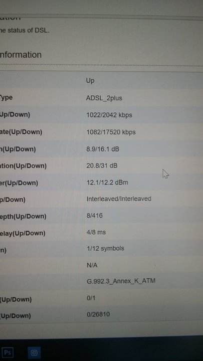

Καλησπερα σε ολους. νεα συνδεση 30αρα απο Οτε, Πανω απο 15 δεν εχω δει ποτε.
Καμια ιδεα για το τι μπορω να κανω ωστε να βελτιωσω τη γραμμη?
Αρα? Μπορω να κανω κατι μονος μου η θα πρεπει να ερθει καποιος τεχνικος?
Αφαιρεσα το spliter και συνδεσα το modem απευθειας στη μπριζα. Η ταχυτητα μου αυτη τη στιγμη ειναι στα 26
