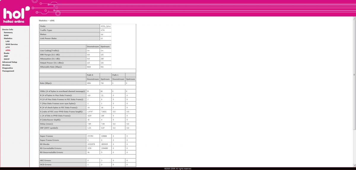

veteranos123 Δημοσ. 16 Ιουνίου 2015 Δημοσ. 16 Ιουνίου 2015 Τα χαρακτηριστικά της γραμμής ενός φίλου μου. Απορώ πως πιάνει έστω και αυτά τα 4mbps.

poulinos Δημοσ. 22 Ιουνίου 2015 Δημοσ. 22 Ιουνίου 2015 Τα χαρακτηριστικά της γραμμής ενός φίλου μου. Απορώ πως πιάνει έστω και αυτά τα 4mbps.1.jpg 50 attenuation αλλα κατι πρεπει να βγαινει και λαθος γιατι βλεπω αρκετα μεγαλη διαφορα απο το upstream attenuation.και 11 Margin.αν ειναι πραγματι 50 τοτε μια χαρα. ηρθε χθες τεχνικος στο σπιτι,εχω μεγαλο καλωδιο τηλεφωνου δηλαδη περιπου 6 μετρα...γτ περναει πανω απο 2 πορτες μεχρι το ρουτερ οποτε θα μετακομισω το ρουτερ κοντα και θα βαλω καλωδιο ethernet,κατα τ αλλα παντου εχω φιλτρο,ωστοσο τωρα μου το ελευθερωσαν οπως μου ειπε αυτος για να πιανει οτι μπορει αλλα πρεπει να αλλαξω και καλωδιο οπως μου ειπε...πραγματικα τοσο ρολο παιζει το τοσο μεγαλο τηλεφωνικο καλωδιο? και επισης πιανει ευκολα παρεμβολες απο αλλα καλωδια αν περνανε κοντα επισης ειναι πολυκλωνο επισης ειναι χαλια ποιοτικα και αρκετα λεπτο και επισης χαλαει ευκολα.λιγο να χτυπηθει αρχιζει τα κουλα του.και αυτο που ειπε ο thresh δεν ειναι καν twisted>δεν σημαινει οτι κανει υποχρεωτικα προβλημα αλλα καλο ειναι να αλλαχτει.
