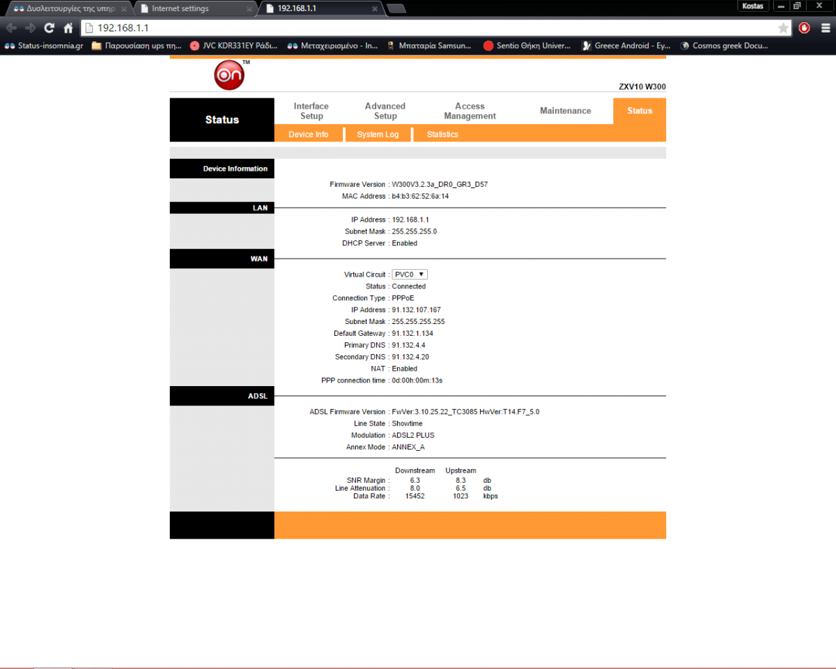

veteranos123 Δημοσ. 2 Ιουνίου 2015 Δημοσ. 2 Ιουνίου 2015 Πριν μια βδομάδα μπήκε η 24αρα από την off telecom. Μπορεί να πάει παραπάνω?
poulinos Δημοσ. 2 Ιουνίου 2015 Δημοσ. 2 Ιουνίου 2015 αν δινουν πιο χαμηλο margin απο 8 ή 8,5 που εχεις τωρα ναι γινεται.θα κερδισεις κανα Megabit αν στο πανε 6.

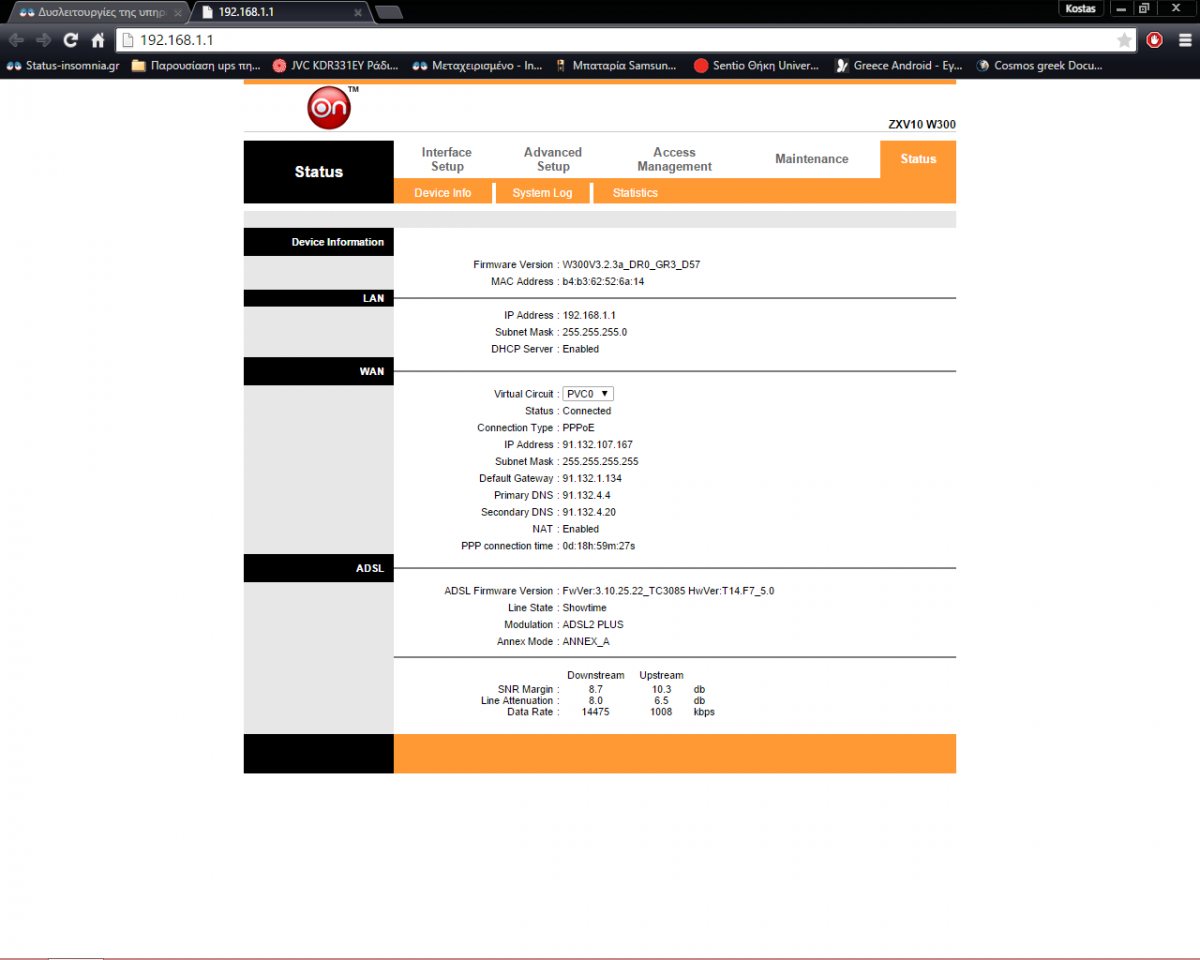

veteranos123 Δημοσ. 2 Ιουνίου 2015 Δημοσ. 2 Ιουνίου 2015 αν δινουν πιο χαμηλο margin απο 8 ή 8,5 που εχεις τωρα ναι γινεται.θα κερδισεις κανα Megabit αν στο πανε 6. Λογικά μπορώ να το αλλάξω μέσα από την σελίδα της On αλλά δεν είναι πολύ σταθερή η γραμμή μου. Έπαιξα με τις ρυθμίσεις της Οn και το έριξα στο 6,3 Όντως ανέβηκε κάπως.
poulinos Δημοσ. 2 Ιουνίου 2015 Δημοσ. 2 Ιουνίου 2015 Λογικά μπορώ να το αλλάξω μέσα από την σελίδα της On αλλά δεν είναι πολύ σταθερή η γραμμή μου. Έπαιξα με τις ρυθμίσεις της Οn και το έριξα στο 6,3 Όντως ανέβηκε κάπως. σωστα η On σε αφηνει να το πειραξεις απο την σελιδα της.αστο μερικεςμερες στο 6 και δες πως θα παει.εχεις και zte δυστυχως.(πως να παιξει μετα καλα η γραμμη). και να εχεις φιλτρακια παντου ειδικα σε συναγερμο αν εχεις.
veteranos123 Δημοσ. 2 Ιουνίου 2015 Δημοσ. 2 Ιουνίου 2015 σωστα η On σε αφηνει να το πειραξεις απο την σελιδα της.αστο μερικεςμερες στο 6 και δες πως θα παει.εχεις και zte δυστυχως.(πως να παιξει μετα καλα η γραμμη ). και να εχεις φιλτρακια παντου ειδικα σε συναγερμο αν εχεις. χαχαχ σκέφτομαι να το αλλάξω το modem κάποια στιγμή. Και τα tp link του 20€ καλύτερα είναι. Φιλτράκια εννοείται παντού, συναγερμό δεν έχω. Έχω την εντύπωση ότι τώρα ανοίγουν λίγο πιο γρήγορα οι σελίδες. Θα δοκίμαζα στον κατανεμητή κάτω αλλά είναι χάλια κοινώς για τον π***σο και φοβάμαι να βάλω χέρι.
poulinos Δημοσ. 2 Ιουνίου 2015 Δημοσ. 2 Ιουνίου 2015 χαχαχ σκέφτομαι να το αλλάξω το modem κάποια στιγμή. Και τα tp link του 20€ καλύτερα είναι. Φιλτράκια εννοείται παντού, συναγερμό δεν έχω. Έχω την εντύπωση ότι τώρα ανοίγουν λίγο πιο γρήγορα οι σελίδες. Θα δοκίμαζα στον κατανεμητή κάτω αλλά είναι χάλια κοινώς για τον π***σο και φοβάμαι να βάλω χέρι. a.ναι ακομα και ενα tp link ειναι καλυτερο.αλλα αμα ειναι να παρεις κατι παρε κανα 9980 tp link που ειναι και vdsl ή κανα draytek 2760n.. να ανοιγουν πιο γρηγορα οι σελιδες με μικροτερο MargiN δυσκολο.εκτος αν εβαλες fast path που εκει ναι θα ειχες μια μικρη διαφορα.αλλα τωρα ειτε 15 mbit ειτε 14 το ανοιγμα στις σελιδες θα εχει απειροελαχιστη διαφορα εως τιποτα εκτος αν ανοιγεις 100 σελιδες παρεα. Ο κατανεμητης ειναι μια καλη φαση για να δει καποιος το μεγιστο συγχρονισμο απλα δεν ειναι παντα ευκολο να κανει καποιος δοκιμες εκει.αν ειναι μαυρο χαλι και ειναι με βιδες μπορει να χαλασει καμια αλλη γραμμη.
