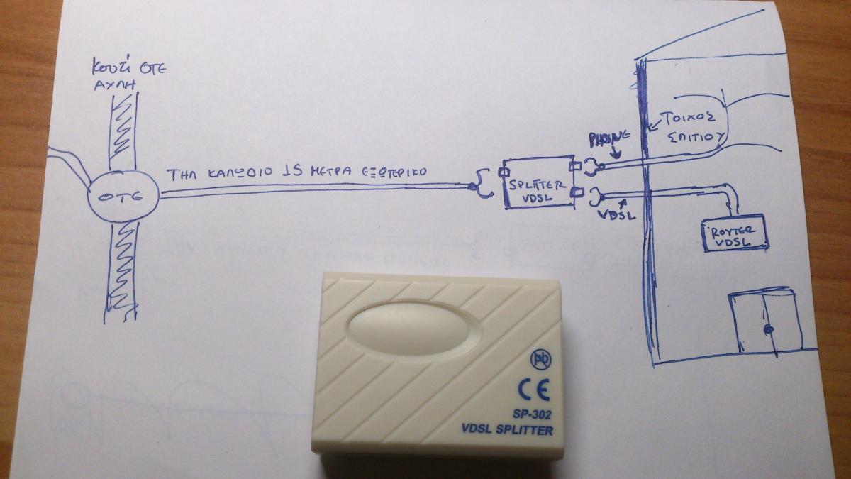

λοιπόν γελάτε ελεύθερα .. το ζωγράφισα κιόλλας
Το splitter όπως το σκέφτομαι θα κολλήσει εξωτερικά στον τοίχο προστατευμένο απο ενα πλαστικό κουτάκι για διακλαδώσεις . Το θέμα είναι πώς θα πρεσάρω τις απολήξεις των χοντρών καλωδίων για να τα "κουμπώσω" στις υποδοχές του σπλίτερ. Ακούω τις προτάσεις (Αν είναι εφικτά όλα αυτά..)

αν ο οτε σε γραφει που ειναι δικα του τα καλωδια και ανα πασα στιγμη οτι βλαβη και να γινει μπορει να την φτιαξει αντε μετα οι εναλλακτικοι να βγαλουν ακρη .
α.τσεκαρεις στο κουτι να δεις εκει τι γινεται.
β.η περνας  2 καλωδια και βαζεις οπως λες το splitter πιο πριν και απο εκει με την παλια καλωδιωση δινεις σε ολα τα τηλεφωνα χωρς φιλτρο αφου περνανε απο το splitter και με την καινουρια δινεις στο adsl router ή
γ.βαζεις το ρουτερ στην κεντρικη πριζα βαζεις εκει το splitter.ανοιγεις το πριζακι.το ζευγαρι καλωδια που ερχεται απεξω απο τον οτε να το πω ετσι το ενωνεις με το πριζακι και απο μπροστα βαζεις το splitter και το ρουτερ.
ολα τα υπολοιπα καλωδια που πανε στα αλλα πριζακια κανεις μια ματιση(θα πουμε μετα για αυτο) και τα ενωνεις εξωτερικα απο το πριζακι στο phone του splitter.
Ολα τα τηλεφωνα θα παιρνουν απο το σπλιττερ.το προβλημα ειναι οτι ετσι θα εχεις το ρουτερ στην κεντρικη γραμμη εκτος αν στο σπιτι σου ειναι περασμενο utp οποτε μπορεις να τοπας οπου θες αφου εχεις πολλα ζευγη.
σκοπος ειναι ολα τα τηλεφωνα να ειναι πανω στο σπλιττερ.η γραμμη του οτε πρεπει να φτανει μεχρι το vdsl router σου και μονο μεχρι εκει ειτε ειναι στο πρωτο δωματιο ειτε στο τελευταιο.δεν πρεπει να ενωνεται τιποτα αλλο παραλληλα.για καθε ενα παραλληλο χανεις τηλεφωνα.αλλο τοσο αν εχεις εσυ 5 πριζακια.
το σπλιττερ η το βαζεις εξω η με το που μπει το καλωδιο στο σπιτι.εφικτα ειναι αυτα.τωρα πως θα ενωσεις
αν το καλωδιο ειναι λεπτο του βαζες rj11.αν δεν γινεται να του βαλεις rj11 του βαζεις scotchlock.απο την μια βαζεις αυτο το 15 μετρο και απο την αλλη βαζεις ενα ζευγαρι απο Utp μονοκλονο.
οχι τηλεφωνικοοοοοοο.αυτα για οταν ειναι ενα ζευγαρι.
τωρα απο το Phone του σπλιττερ επειδη ισως χρειαστει να φυγουν παραπανω απο ενα ζευγαρι υπαρχει το εξης.
α.scotchlock με 3 υποδοχες.ενα που ερχετα πχ απο το Phone του splitter και 2 που φευγουν.
β.λυση.στην εξοδο Phone βαζεις ενα διακλαδωτη με 2-3-4 ζευγαρια οσα θες και καθε ζευγαρι με scotchlock το κανεις Rj11 και τα κουμπωνεις εκειπανω.
γ.λυση.τα ενωνεις ολα μεταξυ τους στριβοντας τα και μετα με μια μικρη επεκταση τα τυλιγεις ολα μαζι να το πω ετσι και την ακρη τις επεκτασης την βαζεις σε rj11.εκει που τα τυλγιγεις στριβες βαζεις θερμοσυστελνομενο για να μην ακουμπανε καπου.
δ.λυση.ρεγκλετα krone.απο την μια πλευρα βαζχεις ολα τα ζευγαρια τηλεφωνου και απο την αλλη κανεις ενα ζιγκ ζιγκ χωρις να κοβεις ομως το καλωδιο ωστε να περασει απο ολα τα ζευγαρια και να καταληξει σε rj11 στο splitter.

παρε πρεσσα και rj11 και rj45 να τα εχεις και τα 2.scotch lock θα βρεις υπαρχουν σιγουρα.σε κανα μεγαλο καταστημα σε κανα καυκα στην λεωφορο πεντελης πηγαινε συνορα βριλησσια μελλισια αφου μενεις πεντελη.το καλωδιο του χαλκου που ειναι πιο χοντρο θα το βαλεις με scotchlock.απο την μια θα μπει το χοντρο καλωδιο να το πω ετσι που καλο θα ειναι να βγαλεις λιγο την μονωση για να ερθει στο ιδιο παχος με το Utp που θα ειναι απο την αλλη πλευρα.utp χωραει σε rj11.το ενα ζευγαρι μιλαμε παντα.το spliterr το βαζεις σε ενα ηλεκτρολογικο κουτακι 10 επι 10 και τα καλωδια απο κατω να βγαινουν.ριχνεις και λιγο σιλικονη να κλεισεις τις τρυπες αν θες να τις κλισεις τελειως.αν και επειδη τα κλιπακια θα τα βαλεις εσυ ανοιγεις τις φλατζες ακριβως στο μεγεθος του Utp.
