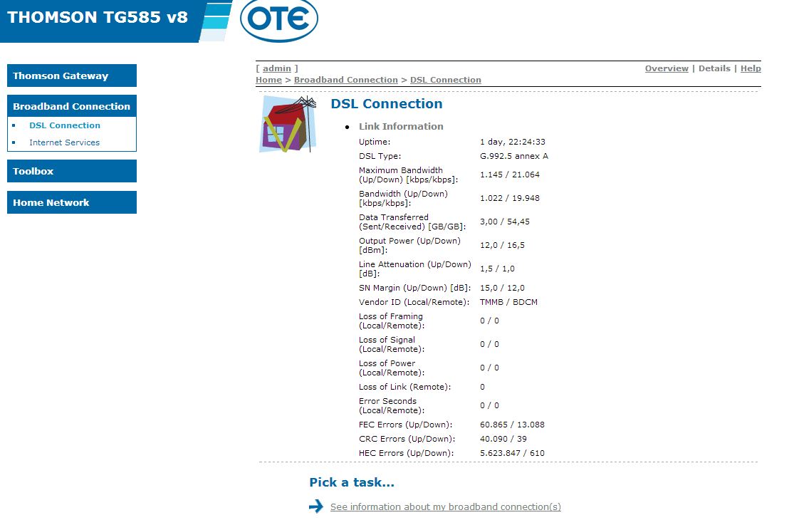

poulinos Δημοσ. 15 Δεκεμβρίου 2012 Δημοσ. 15 Δεκεμβρίου 2012 Να ρωτήσω κι εγώ λοιπόν για την σύνδεσή μου αν πάει κάτι λάθος..Είμαι στην forthnet στο double play 24mbit-απεριόριστα..Η απόστασή μου απο το κέντρο είναι 578μ. και μέγιστη ταχύτητα έχω 12mbit..Δεν θα έπρεπε να έχω καλύτερη ταχύτητα; Εδώ βάζω μια εικόνα απο το ρούτερ μου Thomson TG585 v8 DSL Type: G.992.5 annex A Maximum Bandwidth (Up/Down) [kbps/kbps]: 1.106 / 12.068 Bandwidth (Up/Down) [kbps/kbps]: 1.021 / 12.148 Data Transferred (Sent/Received) [MB/GB]: 360,01 / 6,70 Output Power (Up/Down) [dBm]: 12,0 / 17,0 Line Attenuation (Up/Down) [dB]: 6,5 / 10,5 SN Margin (Up/Down) [dB]: 13,0 / 11,0 Vendor ID (Local/Remote): TMMB / BDCM Loss of Framing (Local/Remote): 0 / 0 Loss of Signal (Local/Remote): 0 / 0 Loss of Power (Local/Remote): 0 / 0 Loss of Link (Remote): 0 Error Seconds (Local/Remote): 0 / 0 FEC Errors (Up/Down): 27.737 / 1.033 CRC Errors (Up/Down): 4.415 / 10 HEC Errors (Up/Down): 49.018 / 12 ζητα απο την forthnet να σου βγαλει το gap αν και δεν λεγετε gap αλλα οκ. μου βρωμάει gap, checkαρε αν μπορείς με κάνα orbmt ή dmt τις συχνότητες της γραμμής σου απο default ολοι εχουν το gap ετσι και αλλιως εκτος αν για χ υ λογο ειχε βγει στον προηγουμενο κατοχο του Port.απλα καποιοι κερδιζουν πολλοι καποιοι λιγο αναλογως ποσα bits per tone μπορει να δεχτει η γραμμη του καθενος στο σημειο που ειναι κομμενες οι συχνοτητες. Τα δείχνει περίεργα το thomson ή όντως έχει πρόβλημα στα CRC/HEC στο upload? εχει θεμα με τα counters. παίζει να χρειάζεσαι συγκεκριμένο firmware, δυστυχώς δεν θυμάμαι ποιο... το v8 παιζει με Orbmt αν θυμαμαι καλα ΜΟΝΟ αν δεν εχεις custom firmware Της forthnet Που κοβει το Telnet αμαθυμαμαι σωστα. Thresh τι είναι το gap? το gap που λενε στο adslgr στην πραξη ειναι ενα profile φορεμενο πανω στα dslam της alcatel chipset broadcom. το profile αυτο ειναι ενα rfi profile (rfi stands for Radio Frequency Interference) το οποιο παει και κοβει καποιες συχνοτητες στο τελος περιπου με σκοπο να ειναι πιο stable Μια γραμμη.αυτο εχει σαν αποτελεσμα οποιος ειναι σε alcatel να χανει σε ταχυτητα ενω η γραμμη μπορει να πετυχει κατι παραπανω.το ποσο παραπανω εξαρτατε ποσα bits per tone μπορει να δεχτει η γραμμη του στα bits που εχουν κοπει με το profile>οποτε η ατακα κλειστε το gap ειναι στην πραξη απο rfi καντε με no rfi με σκοπο να πετυχω το μεγιστο.μπορει καποιος να κερδισει απο μισο megabit η και τιποτα μεχρι και 4 Mbit.οσο πιο καλα παιζει καποιος δηλαδη ποιο κοντα στο α/κ τοσα περισσοτερα bits per tone παιρνει προς τα τελευταια tones οποτε τοσο περισσοτερο θα κερδισει.αντιιθετα καποιος που ειναι μακρυα εχει απο ελαχιστα μεχρι καθολου bits σε αυτα τα Tones που κοβονται με το rfi οποτε δεν θα κερδισει πολλα. 1

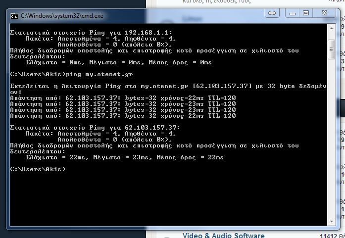

JeSter_D Δημοσ. 3 Απριλίου 2013 Δημοσ. 3 Απριλίου 2013 Καλησπέρα! Έχω fastpath γραμμή και πολύ ικανοποιητική ταχύτητα. Το πρόβλημα που εχω είναι το Ping, πιστευω ότι επρεπε να εχω πολύ λιγοτερο από τα 100 ms πoυ εχω τωρα σε ότι online ασχολουμαι. Ο τεχνικος του ΟΤΕ μου ειπε ότι όλα τρεχουν ρολοι και δεν μπορει να κανει κατι άλλο.
