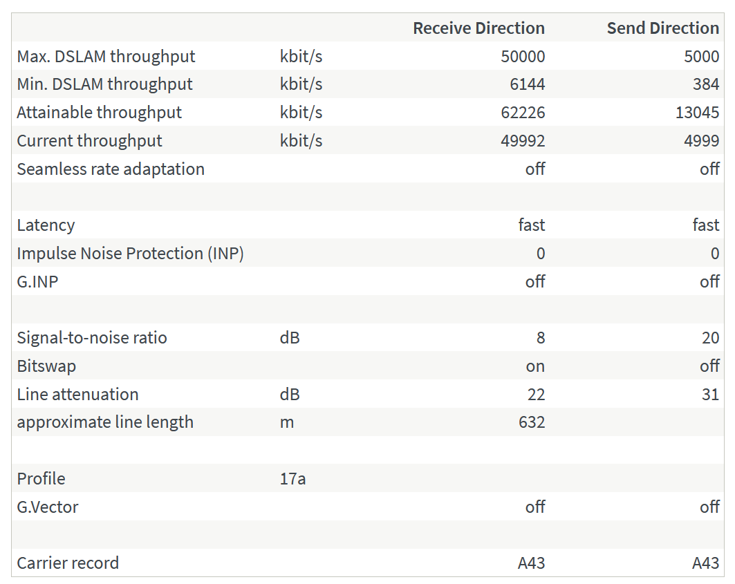

achilles_g_ Δημοσ. 13 Ιουνίου 2023 Δημοσ. 13 Ιουνίου 2023 Στην περιοχή που μένω χθες είχε κακοκαιρία. Κάπου κοντά έπεσε ένας κεραυνός και από τότε η ταχύτητα μου έχει πέσει στο 1/4. Από 40 που κλειδωνε το speedport στα 11 (50 το fritzbox στα 20). Δήλωσα βλάβη, ήρθαν σήμερα οι τεχνικοί του ΟΤΕ και μου είπαν ότι η ταχύτητα που βλέπουν είναι φυσιολογική. Είπα ότι τόσο καιρό κλειδωνε στα 50, το αμφισβήτησαν αρχικά, μετά έκαναν μετρήσεις και είπαν ότι φταίει το εξωτερικό καλώδιο και θα το αλλάξει ο εργολάβος. Να σημείωσω ότι παίρνω από το αστικό κέντρο της πόλης. Το ίδιο πρόβλημα αντιμετώπισε με εμένα και φίλος μου στην ίδια πόλη, στα 700 μ από εμένα, ο οποίος παίρνει από καμπίνα. Υποτίθεται έχει 100αρα , κλειδωνε στα 80, μετά το γεγονός που ανέφερα με την κακοκαιρία στα 40. Σήμερα το άλλαξαν καλώδιο εξωτερικό και κλειδώνει στα 20. Τα ίδια έλεγαν και σε αυτόν, αποκλείεται να είχες 80 κτλ. Τουλάχιστον εγώ κράτησα και αποδείξεις..

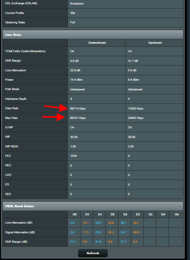

Maegllin Δημοσ. 3 Νοεμβρίου 2023 Δημοσ. 3 Νοεμβρίου 2023 (επεξεργασμένο) Καλησπέρα σε όλους. Θέλω να μοιραστώ τον πόνο μου και να ακούσω τις γνώμες σας περί του θέματος. Το 2019 κάνω upgrade η γραμμή μου από 24Mbp/s που ήταν σε 100Mbp/s. Για προφανείς λόγους δεν χρησιμοποίησα ποτέ το default router της NOVA (ένα ZTE ήταν αν θυμάμαι καλά). Το router που χρησιμοποιώ μέχρι και σήμερα είναι το ASUS DSL-AX82U το οποίο έγινε όμορφα & ωραία setup. Να σημειώσω εδώ ότι για λόγους connectivity το VLAN ID άλλαξε σε 835 (Ο.Τ.Ε ) για να μπορέσει να κάνει sync το router. Για επίσης προφανείς λόγους έχει γίνει setup σε DNS servers της Cloudflare & Google (1.1.1.1 & 8.8.8.8 ). Επίσης άλλαξα τότε όλη την καλωδίωση του σπιτιού που ήταν RAZIM με UTP type 5 εξωτερικού χώρου & ενισχυμένο το οποίο κουμπώθηκε στο κουτί του ΟΤΕ που βρίσκεται έξω από το σπίτι , πέρασε μέσα από τα κανάλια των τοίχων σε όλες τις υπάρχουσες πρίζες ΧΩΡΙΣ ΝΑ ΚΟΠΕΙ και έφτασε στο δωμάτιο του γραφείου μου όπου και κόπηκε για να γίνει η σύνδεση στην πρίζα (type RJ12). Για τα επόμενα 2 και κάτι ψιλά χρόνια όλα κυλούσαν μια χαρά με downstream sync της γραμμής μεταξύ 85Mbp/s - 95Mbp/s χωρίς αποσυνδέσεις κλπ. Κοινώς η γραμμή πήγαινε τρένο. Πριν κάνα 6μηνο λοιπόν παρατήρησα μια πτώση στην ταχύτητα της γραμμής δλδ πλέον το downstream sync έπεσε στα 69Mbp/s. Μετά από επικοινωνία λοιπόν με το support της NOVA και 2 ημέρες αναμονής έρχεται τεχνικός (τέλη Αυγούστου 2023) στο σπίτι. Του εξηγώ τι και πως μετράει directly το κουτί του ΟΤΕ, η γραμμή στα τάρταρα. Με δική μου παρότρυνση για να είμαι διπλά καλυμμένος ανεβαίνει το παλικάρι πάνω μετράμε πρίζα , βλέπουμε τα statistics από το log του Router. Μου λέει δεν έχεις θέμα εντός σπιτιού. Το θέμα είναι του ΟΤΕ. Θα δηλωθεί βλάβη και 3-4 εργάσιμες θα γίνει αποκατάσταση. Σήμερα λοιπόν 03/11/2023 και έχοντας δει όλο αυτό το διάστημα (είμαι υπομονετικός άνθρωπος και δίνω χρόνο ) ότι δεν υπάρχει βελτίωση επικοινωνώ πάλι με το support. Συνοπτικά μου λένε ότι έγινε προσπάθεια επικοινωνίας αλλά δεν με βρήκαν (κάτι που δεν ισχύει μιας μεχρι και το σταθερό έιναι σε μόνιμη εκτροπή στο κινητό μου) με ενημέρωσαν ότι η βλάβη που υπάρχει είναι αδύνατον να διορθωθεί και ότι θα πρέπει πρακτικά να ζήσω με τα 69Mbp/s ή να κάνω downgrade την γραμμή ή να γίνει έκπτωση στον λογαριασμό. Μιας και είμαι του κλάδου (Developer) ζήτησα να επικοινωνήσει μαζί μου κάποιος από το Τεχνικό Τμήμα (μιας και μίλουσα με 1st lvl support) έτσι ώστε να με ενημερώσουν επ’ ακριβώς ποια είναι η βλάβη και γιατί ΔΕΝ μπορεί να διορθωθεί. Θέλω τις γνώμες σας παρακαλώ. *Επισυνάπτω printscreen από το Router *To ΔΕΝ μπορεί μια βλάβη εν έτη 2023 να διορθωθεί, μου φαίνεται αδιανόητο. Εκτός αν μιλάμε για Alien Technology που χάσαμε το Manual. Επεξ/σία 3 Νοεμβρίου 2023 από Maegllin
tilaverboy Δημοσ. 12 Ιανουαρίου 2024 Δημοσ. 12 Ιανουαρίου 2024 Στις 3/11/2023 στις 2:51 ΜΜ, Maegllin είπε Καλησπέρα σε όλους. Θέλω να μοιραστώ τον πόνο μου και να ακούσω τις γνώμες σας περί του θέματος. Το 2019 κάνω upgrade η γραμμή μου από 24Mbp/s που ήταν σε 100Mbp/s. Για προφανείς λόγους δεν χρησιμοποίησα ποτέ το default router της NOVA (ένα ZTE ήταν αν θυμάμαι καλά). Το router που χρησιμοποιώ μέχρι και σήμερα είναι το ASUS DSL-AX82U το οποίο έγινε όμορφα & ωραία setup. Να σημειώσω εδώ ότι για λόγους connectivity το VLAN ID άλλαξε σε 835 (Ο.Τ.Ε ) για να μπορέσει να κάνει sync το router. Για επίσης προφανείς λόγους έχει γίνει setup σε DNS servers της Cloudflare & Google (1.1.1.1 & 8.8.8.8 ). Επίσης άλλαξα τότε όλη την καλωδίωση του σπιτιού που ήταν RAZIM με UTP type 5 εξωτερικού χώρου & ενισχυμένο το οποίο κουμπώθηκε στο κουτί του ΟΤΕ που βρίσκεται έξω από το σπίτι , πέρασε μέσα από τα κανάλια των τοίχων σε όλες τις υπάρχουσες πρίζες ΧΩΡΙΣ ΝΑ ΚΟΠΕΙ και έφτασε στο δωμάτιο του γραφείου μου όπου και κόπηκε για να γίνει η σύνδεση στην πρίζα (type RJ12). Για τα επόμενα 2 και κάτι ψιλά χρόνια όλα κυλούσαν μια χαρά με downstream sync της γραμμής μεταξύ 85Mbp/s - 95Mbp/s χωρίς αποσυνδέσεις κλπ. Κοινώς η γραμμή πήγαινε τρένο. Πριν κάνα 6μηνο λοιπόν παρατήρησα μια πτώση στην ταχύτητα της γραμμής δλδ πλέον το downstream sync έπεσε στα 69Mbp/s. Μετά από επικοινωνία λοιπόν με το support της NOVA και 2 ημέρες αναμονής έρχεται τεχνικός (τέλη Αυγούστου 2023) στο σπίτι. Του εξηγώ τι και πως μετράει directly το κουτί του ΟΤΕ, η γραμμή στα τάρταρα. Με δική μου παρότρυνση για να είμαι διπλά καλυμμένος ανεβαίνει το παλικάρι πάνω μετράμε πρίζα , βλέπουμε τα statistics από το log του Router. Μου λέει δεν έχεις θέμα εντός σπιτιού. Το θέμα είναι του ΟΤΕ. Θα δηλωθεί βλάβη και 3-4 εργάσιμες θα γίνει αποκατάσταση. Σήμερα λοιπόν 03/11/2023 και έχοντας δει όλο αυτό το διάστημα (είμαι υπομονετικός άνθρωπος και δίνω χρόνο ) ότι δεν υπάρχει βελτίωση επικοινωνώ πάλι με το support. Συνοπτικά μου λένε ότι έγινε προσπάθεια επικοινωνίας αλλά δεν με βρήκαν (κάτι που δεν ισχύει μιας μεχρι και το σταθερό έιναι σε μόνιμη εκτροπή στο κινητό μου) με ενημέρωσαν ότι η βλάβη που υπάρχει είναι αδύνατον να διορθωθεί και ότι θα πρέπει πρακτικά να ζήσω με τα 69Mbp/s ή να κάνω downgrade την γραμμή ή να γίνει έκπτωση στον λογαριασμό. Μιας και είμαι του κλάδου (Developer) ζήτησα να επικοινωνήσει μαζί μου κάποιος από το Τεχνικό Τμήμα (μιας και μίλουσα με 1st lvl support) έτσι ώστε να με ενημερώσουν επ’ ακριβώς ποια είναι η βλάβη και γιατί ΔΕΝ μπορεί να διορθωθεί. Θέλω τις γνώμες σας παρακαλώ. *Επισυνάπτω printscreen από το Router *To ΔΕΝ μπορεί μια βλάβη εν έτη 2023 να διορθωθεί, μου φαίνεται αδιανόητο. Εκτός αν μιλάμε για Alien Technology που χάσαμε το Manual. Δεν θέλω να σε ξενερώσω δεν ξέρω αν βρήκες λύση στο πρόβλημα σου. Εγώ από Cosmote με 100αρα απόσταση 9 μέτρα από το καφάο και στα 3 χρόνια 0 αποσύνδεση και 0 πτώση ταχύτητας. Έπιανα με χαλκό μέχρι 200. Έφυγα σε Nova ελέω οτι ήταν πιο οικονομική, πήγα λοιπόν και κατάλαβα πως έκανα λαλακία την 10 ημέρα που πήγα στη Nova. Αρκετές αποσυνδέσεις και να λέμε καλημερές με τον Εεττ για να βγάλουμε άκρη. Δεν υπάρχει στην πραγματικότητα Support της Nova. Σε κάνουν μπαλάκι από εδώ και από εκεί μέχρι να σπάσουν τα νεύρα σου και να σταματήσεις να προσπαθείς να βγάλεις άκρη. Το πιο τραγικό στο Eon που λείπει το Π για να ολοκληρωθεί σαν όνομα με την τραγική ανάλυση. Έκοψαν 2 μεγάλα κανάλια χωρίς να μας ενημερώσουν και μας έβαζαν εμάς του καταναλωτές να παίρνουμε θέση εναντίον του Μαρινάκη, λες και ξέρουμε τον Μαρινάκη προσωπικά και μας απασχολεί τα θέματα που έχει η Nova με τον Βαγγέλη. ΤΡΑΓΙΚΟΤΑΤΟΙ μέχρι και το τέλος. Μετά από 2 έτη σχεδόν και με πρόστιμο 8 ευρώ από πέναλτυ βρήκα οτι η μοναδική λύση είναι η φορητότητα στον Οτε και δεν θα πάρω και xanax και ας πληρώνω παραπάνω. Το πιο κουφό είναι οτι με ρωτούσαν γιατί θέλω να φύγω και όταν τους απαντούσα δικαίωμα μου είναι να θέλω να αποχωρήσω με ρωτούσαν ακόμα πιο επιτακτικά γιατί δε μένω σε αυτούς. Σα να έρχεται πελάτης, στο ιατρείο μου, να μην μένει ικανοποιημένος από τις παροχές μου, να μου λέει πήγα αλλού και να του ζητάω εξηγήσεις γιατί θα πάει αλλού. Λες και δεν έχει ο καταναλωτής επιλογές, λες και δεν μπορεί να επιλέξει να κινηθεί όπου θέλει.
