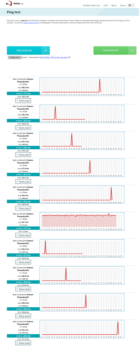

Σε εξοχική κατοικία, από τον Ιούλιο που μετακομίσαμε μέχρι και σήμερα, η σύνδεση στο internet κάθε τόσο αρχίζει ξαφνικά να ανεβάζει πολύ μεγάλο ping στιγμιαία (ping spikes) και μετά να πέφτει πάλι σε φυσιολογικά επίπεδα. Αυτό γίνεται περιοδικά κάθε κάποια δευτερόλεπτα (άλλες φορες κάθε 6 sec, άλλες κάθε 10 sec, κ.ο.κ).
Ευτυχώς το πρόβλημα δεν είναι μόνιμο, δηλαδή υπάρχουν και φορές που το ping παραμένει σε φυσιολογικά επίπεδα συνεχόμενα.. Αλλά ξαφνικά και χωρίς λόγο μπορεί να ξεκινήσουν αυτά τα ping spikes και να συνεχίσουν να γίνονται από μερικά λεπτά μέχρι και για ώρες. Και επίσης έτσι ξαφνικά, μπορεί πάλι να σταματήσουν. Έχω παρατηρήσει οτι μερικές φορές το router restart βοηθάει να λυθεί το πρόβλημα προσωρινά, αλλά οχι πάντα.
Το συγκεκριμένο πρόβλημα με το internet το έχουμε πρώτα φορά σε αυτό το σπίτι από το 2004 και μετά, δεν είχαμε ποτέ ξανά δηλαδή πρόβλημα με στιγμιαία άυξηση του ping. Μετά από πολλές επικοινωνίες με τη Cosmote και πολλούς ελέγχους από αυτούς, δεν μπορούν να βρουν το πρόβλημα. Έκανα μέχει και αλλαγή προγράμματος από 24 mbps ADSL σε 50 mbps VDSL, αλλά το πρόβλημα παραμένει. Η τελευταία ελπίδα μου είναι η αλλαγή router, την οποία έχω ήδη δρομολογήσει (έχω το λευκό Speedport Plus και θα το αντικαταστήσω με μαύρο ZTE H1600).
Παραθέτω screenshot με μετρήσεις του ping από το meter.net/ping-test όπου φαίνονται τα spikes.
Αν κάποιος έχει συναντήσει παρόμοιο πρόβλημα στο παρελθόν και έχει βρεί λύσει, θα παρακαλούσα να μου δώσει τα φώτα του..
12 ώρες πριν, thomason993 είπε
Έχω το εξής περίεργο πρόβλημα σε σύνδεση internet Cosmote...
Ζητα τους να σε βαλουν σε fastpath

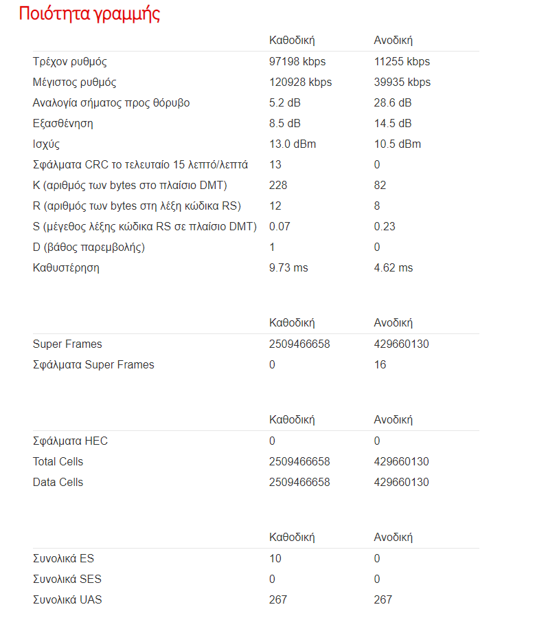

Καλησπέρα σε όλους. Έχω ένα συμβολαιο στην Vodafone με το vsdl 100αρα γραμμή, και ειχα τις προάλλες κάποια προβλήματα, και ειχα δει στα CRC 138χιλιαδες σφάλματα και μετά απο επικοινωνία που είχα με την τεχνική υποστήριξη της vodafone παρατηρώ ότι και έχει πέσει η ταχύτητα της γραμμής αλλά και βλέπω στο Download ακομά μικρότερο το SNR ηταν παλι μικρο περίπου στα 7.5db αλλα τώρα απο 5 ως 5.5db max. Παραθέτώ φωτό απο την ποιότητα γραμμήσ από το router( H300s).
Μπορώ να κάνω κάτι με βάση αυτά; τι να ζητήσω απο την Vodafone?
