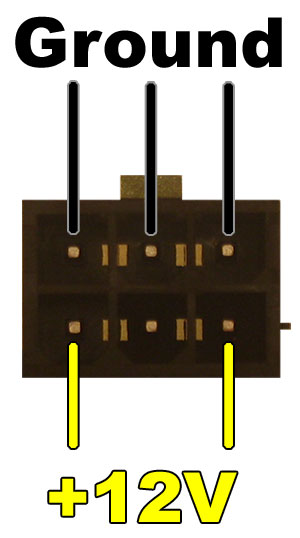

bokos Δημοσ. 21 Ιουλίου 2007 Δημοσ. 21 Ιουλίου 2007 Καλησπέρα σε όλους... Πριν λίγο αγόρασα μια 7900GT της XFX, η οποία όμως χρειάζεται 6πινη τροφοδοσία,την οποία το τροφοδοτικό μου δεν έχει και ούτε το κουτί της vga περιείχε τον αντάπτορα.. Επειδή δεν βρήκα κάπου να τον πουλάνε spare αποφάσισα να τον φτιάξω..Έχω τα εξαρτήματα αλλά το μόνο πρόβλημα είναι πως δεν ξέρω πως να κάνω τη σύνδεση αφού τα pins δεν γράφουν τπτ στην ένωσή τους με την πλακέτα της vga..Ο αντάπτορας είναι από 1 6πινο σε 2 κλασσικά 4πινα τροφοδοσίας. Θα ήθελα αν κάποιος τον έχει να μου πει τι καλώδια αντιστοιχούν στο κάθε pin.. (Έχω φρικάρει που την έχω και κάθεται :evil:) Τhanks
Vatos_locos Δημοσ. 21 Ιουλίου 2007 Δημοσ. 21 Ιουλίου 2007 try googe http://images.google.gr/images?client=firefox-a&channel=s&rls=org.mozilla%3Ael%3Aofficial&hl=el&q=Pci-e+Power+Connector&btnG=%CE%91%CE%BD%CE%B1%CE%B6%CE%AE%CF%84%CE%B7%CF%83%CE%B7+%CE%B5%CE%B9%CE%BA%CF%8C%CE%BD%CF%89%CE%BD&gbv=2 απο την μεριά που έινια το πλαστικό που κλειδώνει είναι 3 γειώσεις και από την άλλη 3 x 12V
