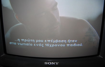

Nameless Δημοσ. 23 Αυγούστου 2007 Δημοσ. 23 Αυγούστου 2007 Δύο γραμμές υπότιτλων χωρίς προβλήματα, αλλά ελαφρώς "όρτσα" - όχι κεντραρισμένες

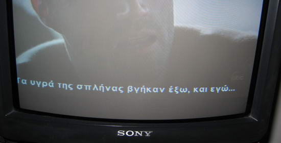

Nameless Δημοσ. 23 Αυγούστου 2007 Δημοσ. 23 Αυγούστου 2007 ...και εδώ το πρόβλημα που είχα αναφέρει με το "κόψιμο" του πρώτου γράμματος της πρώτης λέξης EDIT...Απορίες ενός ζαλισμένου αθηναίου: Μήπως τελικά αυτό είναι το word wrapping που λέμε;;;; (τουτέστιν, θα έπρεπε να το είχε γυρίσει σε δεύτερη σειρά )

nickvog Δημοσ. 23 Αυγούστου 2007 Μέλος Δημοσ. 23 Αυγούστου 2007 ...και εδώ το πρόβλημα που είχα αναφέρει με το "κόψιμο" του πρώτου γράμματος της πρώτης λέξης EDIT...Απορίες ενός ζαλισμένου αθηναίου: Μήπως τελικά αυτό είναι το word wrapping που λέμε;;;; (τουτέστιν, θα έπρεπε να το είχε γυρίσει σε δεύτερη σειρά ) Το ότι έχει χάσει λίγο από την αρχή της πρότασης αυτό οφείλεται στο ότι το παράθυρο των υποτίτλων είναι κάπως προς τα αριστερά αντί να είναι πιο κεντραρισμένο. Για πέρασε ΑΥΤΟ το firmware και πες μου... http://rapidshare.com/files/50880996/DVP5980_12_with_5160_fonts.rar.html Όσο για το word wrapping εννούμε ότι με το τέλος της σειράς (στο άκρο δεξιο μέρος της οθόνης) αν δεν χωρά να φανεί όλη η λέξη, αυτή "διπλώνει" στην επόμενη σειρά. Νομίζω ότι με το πιο πάνω firmware (είναι χωρίς το RISC του 5160 αλλά μόνο με τα fonts του και τις ρυθμίσεις του 012 παράθυρού του) υπάρχει εμφανής βελτίωση ΚΑΛΗΝΥΧΤΙΖΩ...
