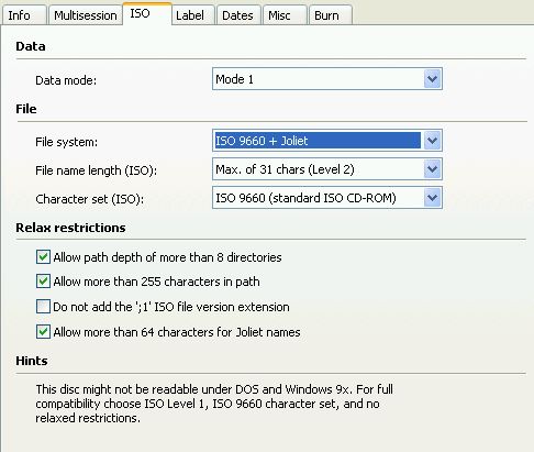

tech25 Δημοσ. 23 Αυγούστου 2007 Δημοσ. 23 Αυγούστου 2007 Αυτο ειναι θεμα ρυθμισεων εγγραφης του CD, αν δεν κανω λαθος.... Νικο μαλλον αφησες στο Nero τις ρυθμισεις που βαζεις οταν ειναι να καψεις τα CD της αναβαθισης. Βαλτα ετσι και ξαναδοκιμασε...

nickvog Δημοσ. 23 Αυγούστου 2007 Μέλος Δημοσ. 23 Αυγούστου 2007 Αλέξανδρε, δεν έκαψα κανένα CD. Το σκέφτηκα και γω αυτό ότι ίσως να έπαιζε μπέρδεμα με τους χαρακτήρες. Χρησιμοποίησα απλά ένα USB flash-άκι όπου πέρασα ένα .avi αρχείο με την πιο πάνω ονομασία. Μόλις πριν λίγο ξαναδοκίμασα να το βάλω τώρα μέσα σε φάκελο. Το αρχείο .avi είχε τίτλο "Company of Wolves" και στον file browser εμφανίζεται ως "COMPAN~1" δηλαδή μέχρι 8 χαρακτήρες. Ούτε ο φάκελος είχε ολόκληρη την ονομασία. Εν τω μεταξύ, στο setup μενού δεν έχει καμμιά επιλογή ώστε να αλλάξω κάτι, οπότε... αυτά... Αυτό όμως, όπως σου είπα δεν με χαλάει, αλίμονο άλλωστε. Αυτό που είναι λίγο πρόβλημα νομίζω είναι το να μην υπάρχει και μία τρίτη σειρά υποτίτλων στο παράθυρο εμφάνισης (του κατά τα άλλα πιο τέλειου firmware που φτιάξατε έως τώρα, ομολογώ) για την περίπτωση που υπάρχουν υπότιτλοι με τρεις σειρές. Αυτό είναι κάπως...

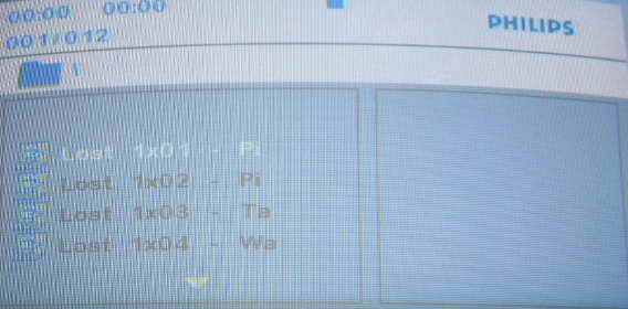

Nameless Δημοσ. 23 Αυγούστου 2007 Δημοσ. 23 Αυγούστου 2007 Κυρίες και κύριοι... Πιθανόν να ενθουσιάζομαι πολύ εύκολα, αλλά ήμουν πολύ ευχαριστημένος με το firmware ακόμα και στην έκδοση 2.1 και δεν έχω ακόμα δει την v3 Ανεβάζω μερικές εικόνες (αισχρής ποιότητας) για να πάρετε μια ιδέα. Να σημειώσω ότι δεν παρατήρησα σε κανένα σημείο πρόβλημα με το word wrapping, αλλά αφού το αναφέρουν όλοι οι φίλοι, προφανώς έτυχε (=δεν συνάντησα κομμάτια με 3 σειρές υπότιτλων) EDIT: πιθανόν να μην κατάλαβα καλά την έννοια του word wrapping...βλ. post 92 tech25 και zavlakas, χίλια ευχαριστώ και πάλι!
