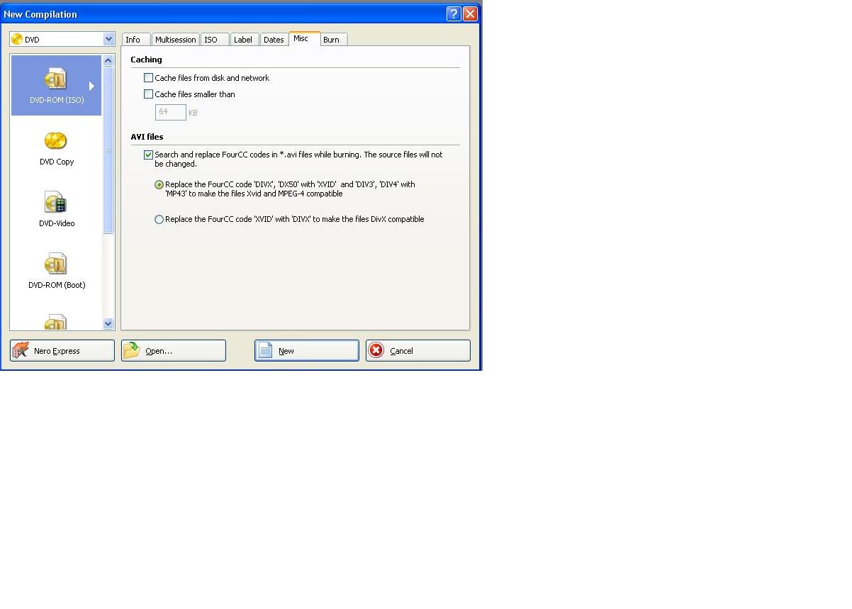

Tarafos Δημοσ. 4 Φεβρουαρίου 2008 Δημοσ. 4 Φεβρουαρίου 2008 Παιδιά γεια χαρά Γράφω μόνο για να πω ένα μεγάλο ευχαριστώ στους φίλους zavlaka και tech25 για όλη την δουλειά που έκαναν. Το 5980 το παρήγγειλα χθές από το eshop μόνο και μόνο γιατί διάβασα σʼ αυτό το post για τα καινούρια firmware των παιδιών. Και για να βοηθήσω (αν μπορώ) λίγο τα παιδιά με το πρόβλημα που έχουν με τα XVID θα ήθελα να σας πω ότι υπάρχει και μία ακόμη λύση για γρήγορη αλλαγή των FourCC codes ώστε να μπορούν να γίνουν γρήγορα από XVID σε DIVX και το αντίστροφο. Το μόνο που χρειάζεται είναι το nero (ver.7 ή μεγαλύτερη). Στην επιλογή new compilation/misc μπορείτε να αλλάξετε εύκολα το FourCC όπως δείχνει ή εικόνα. Το ξέρω ότι προτιμότερο είναι να φτιαχτεί (αν φτιάχνεται) το firmware, αλλά προσωρινά είναι μια λύση η οποία πιστεύω να βοηθήσει για τα «χαλασμένα» XVID. Και πάλι ευχαριστώ
