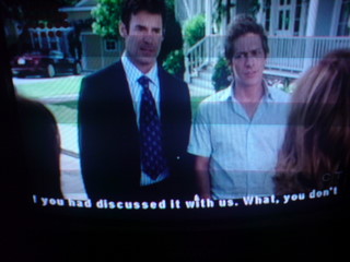

rigel72 Δημοσ. 30 Οκτωβρίου 2007 Δημοσ. 30 Οκτωβρίου 2007 Γεια σας , Εβαλα το τελευταιο Firmware με HDMI on και βλεπω τους υποτιτλους μονο σε 1 γραμμη ( και οχι σε 2) με αποτελεσμα 2 στους 3 υποτιτλους να ειναι εκτος οθονης. Εκανα κατι λαθος, η υπαρχει καποια ρυθμιση για αυτο! Ευχαριστω ;-)

zavlakas Δημοσ. 30 Οκτωβρίου 2007 Δημοσ. 30 Οκτωβρίου 2007 Γεια σας , Εβαλα το τελευταιο Firmware με HDMI on και βλεπω τους υποτιτλους μονο σε 1 γραμμη ( και οχι σε 2) με αποτελεσμα 2 στους 3 υποτιτλους να ειναι εκτος οθονης. Εκανα κατι λαθος, η υπαρχει καποια ρυθμιση για αυτο! Ευχαριστω ;-) Screenshot?

rigel72 Δημοσ. 31 Οκτωβρίου 2007 Δημοσ. 31 Οκτωβρίου 2007 Screenshot? Evala mia photo pou dixni na kovete ena grama sta aristera kai sto telos yparxoun akoma 3-4 leksis pou den emfanozonte ka8olou.
rigel72 Δημοσ. 31 Οκτωβρίου 2007 Δημοσ. 31 Οκτωβρίου 2007 Στειλε μας και το srt αν θελεις... Εβαλα αλλη 1 φωτο και τους υποτιτλους. Ττην 1 φωτο τo sub ειναι στα 60sec και για την 2 στο 78 sec Ευχαριστω subs.zip
tech25 Δημοσ. 31 Οκτωβρίου 2007 Δημοσ. 31 Οκτωβρίου 2007 Οι σειρές των υποτίτλων είναι πολύ μεγάλες. Η πρώτη είναι 69 χαρακτήρες σε μια γραμμή, και η δεύτερη 57. Να υπολογίζεις ότι ένας λογικός αριθμός υποτίτλων ανά γραμμή είναι γύρω στους 45. Διάβασε για το submagic από το ποστ 120 μέχρι το 130 περίπου.. http://www.insomnia.gr/vb3/showpost.php?p=1769796&postcount=120
rigel72 Δημοσ. 31 Οκτωβρίου 2007 Δημοσ. 31 Οκτωβρίου 2007 Tech 25, Σε ευχαριστω πολυ για την βοηθεια σου
nickvog Δημοσ. 2 Νοεμβρίου 2007 Μέλος Δημοσ. 2 Νοεμβρίου 2007 Tech 25, Σε ευχαριστω πολυ για την βοηθεια σου Bασικά, αυτό το κόψιμο συμβαίνει γιατί δεν έχει ακόμη βγει άκρη από τα παιδιά με το word wrap των υποτίτλων (αυτόματο δίπλωμα της σειράς υποτίτλων στην επόμενη όταν ξεπερνά το επιτρεπτό των λέξεων ανά σειρά). :fear: Προς το παρόν μπορείς με ένα wordpad να ανοίγεις πριν το αρχείο των υποτίτλων και να χωρίζεις τις μεγάλες σειρές υποτίτλων σε δύο ή τρεις (πατώντας ΕΝΤΕR). Και γω με τη σειρά μου να ευχαριστήσω θερμά τους φίλους tech25 και zavlakas !!!! Αν δεν ήταν αυτοί με τη πολύτιμη βοήθειά τους, τώρα δε θα βλέπαμε ελληνικά στο 5980 !!!! :o
