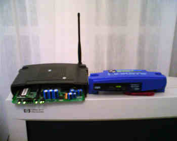

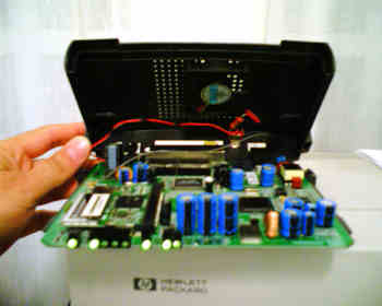

manicpanic Δημοσ. 9 Ιουλίου 2007 Μέλος Δημοσ. 9 Ιουλίου 2007 Λοιπον. Ετσι εχω το wag 300 και ειμαι πολυ ευχαριστημενος απο θερμοκρασιες. Απ'οτι φαινεται εβαλα τους 2 ανεμιστηρες στις τρυπες της βασης και φορα προς τα πανω. ετσι ο ζεστος αερας βγαινει απο πανω. Ομως ειναι σχεδιασμενο δηλαδη απλα το βοηθαμε λιγο.Σηκωσε και λιγο τη βαση για να ρουφανε απο κατω, εκεινα τα ασπρα που φαινονται. Ετσι οπως ειναι πανω απο 38 δεν μου εδειξε. Καλα ειναι νομιζω. Οσο για τα torrents ασε κλαιω με μαυρο δακρυ. Περιμενω το ιδιοκτητο της forthnet γιατι ειμαι απο επαρχια.

iceman79 Δημοσ. 10 Ιουλίου 2007 Δημοσ. 10 Ιουλίου 2007 Mia opsi kai apo to diko mou "aerizomeno" linksys wag54g me 1 anemisthraki kai monimos anoixto to mprostino kapaki

manicpanic Δημοσ. 10 Ιουλίου 2007 Μέλος Δημοσ. 10 Ιουλίου 2007 Βλεπω iceman εκτος απο το ονομα εχεις και τη χαρη! Σωστος!
iceman79 Δημοσ. 10 Ιουλίου 2007 Δημοσ. 10 Ιουλίου 2007 den ginotan alios paidia. evala ena non-official firmware kai arxise na zestainetai pio poly apo oti prin. eipa na mh parei kamia fortia
poulinos Δημοσ. 10 Ιουλίου 2007 Δημοσ. 10 Ιουλίου 2007 se kapoia alli ekdosi tou wag300n tha to ftiaxoun kai auto opos egine kai ligaki me to wag354g pou tora pou egine wag200 ine poli pio kala se thermokrasia.alla toulaxiston to palio den psinete opos to wag300 pou lete.
