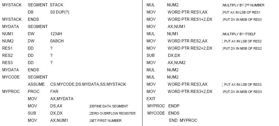

ladhm Δημοσ. 20 Ιουνίου 2007 Δημοσ. 20 Ιουνίου 2007 Αυτό πιστεύω θα βοηθήσει αν το χρειάζεσαι ακόμα... πολλαπλασιάζει δύο δεκαεξαδικές λέξεις, δημιουργεί το τετράγωνο της πρώτης και τον κύβο της δεύτερης...
