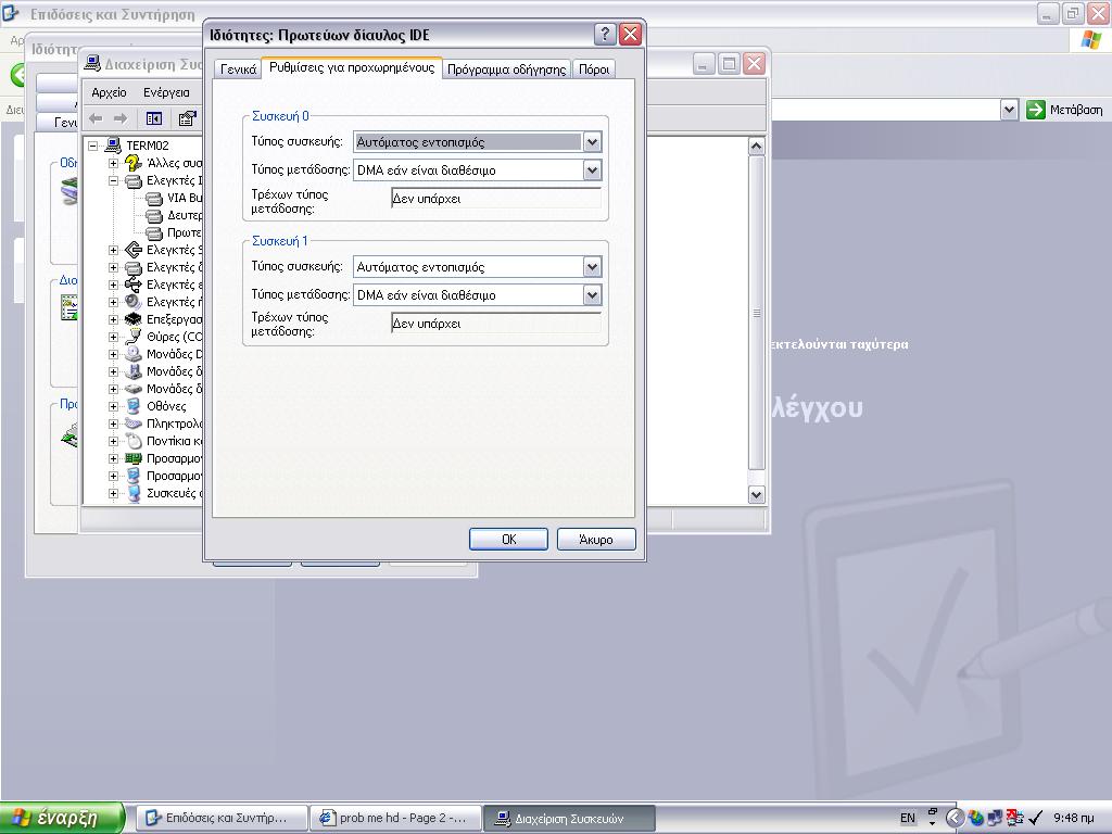

thanocaster Δημοσ. 9 Ιουνίου 2007 Δημοσ. 9 Ιουνίου 2007 Πίνακας ελέγχου -> Σύστημα -> Υλικό -> Διαχείρηση Υλικού -> IDE ATA/ATAPI Controllers -> SATA Controller (όποιος είναι) -> Port 0 (λογικά) -> Enable Command Queuing (ξετίκαρέ το. Είναι η τελευταία επιλογή). Αν δεν το βρεις δώσε ένα σκρίνσοτ τον ντιβάϊς μάνατζερ να σου πώ ποιο να διαλέξεις.

thanocaster Δημοσ. 10 Ιουνίου 2007 Δημοσ. 10 Ιουνίου 2007 Φίλε samvuk... Αν και περασμένη η ώρα μπήκα να γράψω για το πρόβλημά σου, μιας και το αντιμετώπισα κι εγώ κάποτε. Στη διαχείρηση υλικού πρέπει να πας στο "Ελεγκτές SATA", ακριβώς από κάτω από το "Ελεγκτές IDE" που άνοιξες... Εκεί θα βρεις το κανάλι του δίσκου σου και θα απενεργοποιήσεις την επιλογή που λέγαμε.
samvuk Δημοσ. 11 Ιουνίου 2007 Μέλος Δημοσ. 11 Ιουνίου 2007 file thano poli tha ithela na to kano auto alla tetoia epilogi den iparxei pouthena .kai apokleiete na min tin exo dei exo psaksei ta panta
samvuk Δημοσ. 11 Ιουνίου 2007 Μέλος Δημοσ. 11 Ιουνίου 2007 oxi den einai nvidia nomizo exo tin mitriki asus k8v-x kai nomizo to chipset einai via
