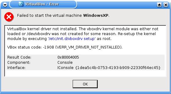

ironwiller Δημοσ. 16 Ιουνίου 2007 Μέλος Δημοσ. 16 Ιουνίου 2007 Δοκίμασε να αντιγράψεις το magic cookie του user ως ο οποίος εκτελείται ο x11 στο $HOME του root, π.χ. ># cp /home/ironwiller/.Xauthority /root λοιπον εκανα αυτο που ειπες. στη συνεχεια εμφανιστηκε κανονικα το παραθυρο του virtualbox προχωρησα στη δημιουργια νεου virtual machine. ολα οκ μεχρι στιγμης αλλα τη στιγμη που με ρωτησε απο ποιο cd/dvd-rom θελει να κανει mount για το setup των windows μου εβγαλε ενα παραθυρο λεγοντας μου αυτο: βλεπε snapshot1. εκλεισα το virtualbox και πηγα κονσολα να κανω αυτο που μου προτεινε στο παραθυρο, αλλα μου εβγαλε αυτο: > [root@pc-arch ironwiller]# /etc/init.d/vboxdrv setup bash: /etc/init.d/vboxdrv: No such file or directory επισης δοκιμασα οπως ειπες να τρεξω απο χρηστης αλλα μου εβγαλε αυτο: > [root@pc-arch ironwiller]# /etc/init.d/vboxdrv setup bash: /etc/init.d/vboxdrv: No such file or directory τι κανουμε τωρα? ευχαριστω εκ των προτερων για τη βοηθεια
apoikos Δημοσ. 16 Ιουνίου 2007 Δημοσ. 16 Ιουνίου 2007 Στο arch δεν υπάρχει /etc/init.d, τα scripts είναι στο /etc/rc.d ...
ironwiller Δημοσ. 16 Ιουνίου 2007 Μέλος Δημοσ. 16 Ιουνίου 2007 Στο arch δεν υπάρχει /etc/init.d, τα scripts είναι στο /etc/rc.d ... δυστυχως και παλι λεει: > [root@pc-arch rc.d]# /etc/rc.d/vboxdrv setup bash: /etc/rc.d/vboxdrv: No such file or directory
apoikos Δημοσ. 16 Ιουνίου 2007 Δημοσ. 16 Ιουνίου 2007 modprobe vboxdrv έκανες; > ===> virtualbox-modules post-install message: ===> You must load vboxdrv module before starting VirtualBox: ===> # modprobe vboxdrv ===> ===> To load it automatically, add vboxdrv module ===> to the MODULES array in /etc/rc.conf. ===> In order to run VirtualBox, you have to ===> be in the 'vboxusers' group. ===> ===> You have to start the VirtualBox XPCOM daemon (vboxsvc) ===> before starting one of VirtualBox frontends ===> (but it will be started automatically if you forget ===> to do it yourself). ===> ===> Frontends: ===> virtualbox - Main GUI frontend based on Qt (require 'qt' package) ===> vboxsdl - Simple alternative frontend based on SDL (require 'sdl' package) ===> vboxmanage - Command line frontend ===> vboxbfe - Very limited UI that communicates with ===> the VMM directly (without using XPCOM) ===> ===> If you want to be able to install guest additions, you ===> have to install 'virtualbox-additions' package. ===> ===> The last user manual is available for download at: ===> http://www.virtualbox.org/download/UserManual.pdf
ironwiller Δημοσ. 16 Ιουνίου 2007 Μέλος Δημοσ. 16 Ιουνίου 2007 φιλε apoiko σε ευχαριστω. δουλεψε ρολοι btw ξερεις αν μπορει να γινει εγκατασταση MacOS X?αν οχι ξερεις καποιο αλλο προγραμμα που να το κανει?
