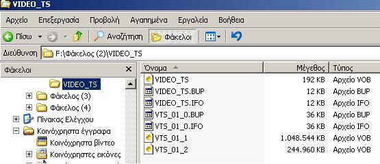

sarisn Δημοσ. 4 Ιουνίου 2007 Μέλος Δημοσ. 4 Ιουνίου 2007 Καταρχήν ευχαριστώ για τις απαντήσεις. Η κάμερα δεν είναι δικιά μου, οπότε δεν την έχω στα χέρια μου αυτή τη στιγμή. Θα δω το μοντέλο και θα σας πω. Αυτό που θυμάμαι σίγουρα είναι ότι η μάρκα είναι Hitachi. Εδώ είναι η σελίδα με τις κάμερες DVD της εταιρίας: http://www.hitachidigitalmedia.com/DMG/dvd-camera.jsp Απ' ότι είδα από τον Windows Explorer, τα αρχεία στα dvd είναι σε μορφή .vob, όπως δηλαδή τα κανονικά dvd. Έχει μάλιστα και δύο folders με όνομα VIDEO_TS και VIDEO_RM. Αν κάνω τη μεταφορά στο σκληρό με το DVD Decrypter, μετά με ποιό πρόγραμμα θα μπορώ να επεξεργαστώ τα chapters που είναι ήδη στα dvd της κάμερας? Γιατί φαντάζομαι ότι με το decrypter θα δημιουργηθεί ένα ενιαίο αρχείο και όχι πολλά αρχεία ανάλογα με τα chapters που υπάρχουν, σωστά?
StavrosD Δημοσ. 5 Ιουνίου 2007 Δημοσ. 5 Ιουνίου 2007 Στον κατάλογο VIDEO_TS έχει αρχεία .IFO; Αν ναι, αυτά τα αρχεία περιέχουν τα chapter διαβάζονται από όλα τα προγράμματα που επεξεργάζονται DVD. Δεν είπες ακόμα αν με απλό copy & paste αντιγράφεται ο κατάλογος VIDEO_TS στον σκληρό δίσκο. Τα αρχεία .VOB που περιέχει είναι τα αρχεία βίντεο. Είναι mpeg2 βίντεο.

sarisn Δημοσ. 5 Ιουνίου 2007 Μέλος Δημοσ. 5 Ιουνίου 2007 Στον κατάλογο VIDEO_TS έχει αρχεία .IFO; Δεν είπες ακόμα αν με απλό copy & paste αντιγράφεται ο κατάλογος VIDEO_TS στον σκληρό δίσκο. Θα τα τσεκάρω και τα δύο όταν πάω σπίτι. .IFO νομίζω ότι είχε πάντως. Δοκίμασε αν θες και το nero visionmake DVD και import disc... Από προσωπική εμπειρία, πολύ καλό... Καλή επιτυχία... Θα το δοκιμάσω thanks
