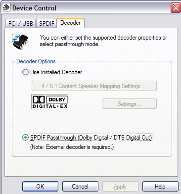

madsc Δημοσ. 2 Ιουνίου 2007 Δημοσ. 2 Ιουνίου 2007 Καταρχήν σε μια σύνδεση με οπτικό καλώδιο μπορεί να υπάρχουν περισσότερα προβλήματα jitter απ' ότι με ένα ομοαξονικό καλώδιο για ψηφιακή σύνδεση. Αυτό τουλάχιστον μου λέει η πείρα μου. Η συμπεριφορά που άκουσες μπορεί να προέρχεται από αυτό. Κατά 2ον έχεις ac3 filter επάνω στο pc σου; Το έχεις ρυθμίσει pass through για όλους τους "τύπους" ήχου ή περνάει pcm ο ήχος στο decoder των ηχείων; /sc
