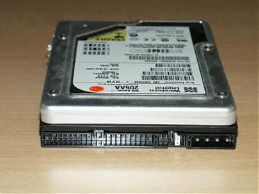

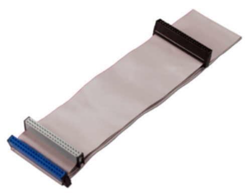

Vatos_locos Δημοσ. 23 Μαΐου 2007 Δημοσ. 23 Μαΐου 2007 IDE Drive και IDE Καλώδιο προσέξουμε όταν βάζουμε 2 μαζί ο ένας να είναι δηλωμένος master και ο άλλος slave αυτό γίνετε από τα jumper που έχουν οι δίσκου από πίσω τους το άσπρο "σκατουλάκι" αριστερά από την τροφοδοσία του δίσκου στην πρώτη φωτογραφία
