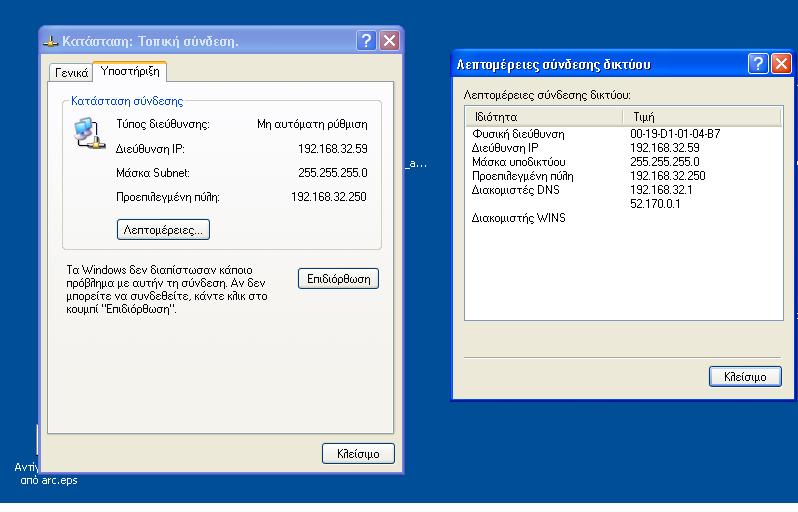

activex Δημοσ. 21 Μαΐου 2007 Μέλος Δημοσ. 21 Μαΐου 2007 den kserw an to eksigisa kala... px tis proales pigame na paiksoume diplo ena paixnidaki onomati netris (auto einai paralagi tou tetris kai paizi mono meso internet anamesa se dio paixtes me ip) egw sigekrimena exw modemaki usb to problima to antimetopizi enas filos pou exei to enlogo router. kai eksigoume. auto to game kitaei tin ip tou internet kai sou tin probali. meso auths o enas kani paixnidi kai o allos kani join. kai ksekinaei.. toso apla! ela omos pou emena me to usb mou edine kanonika tin ip tou paroxea diladi tou internet eno ston filo me to router tou edine tin topiki ip kai den sindeotan... to idio problima antimetopizi otan prospathi na sindethi sto pc tou meso remote desktop. to pc stelni panta tin topiki ip kai oxi tou internet. na parathesw kai mia hkona apo to grafio pou eimai tora. kai edw akoma h ip tou paroxea den fenete an katalaba kala stelni kapia apo autes kai ginete to mperdema.

johnpap Δημοσ. 21 Μαΐου 2007 Δημοσ. 21 Μαΐου 2007 Είναι λογικό να δείχνει το pc την τοπική διεύθυνση όταν είναι συνδεμένο μέσω του router... Αφού αυτή είναι η διεύθυνσή του! Την IP που έχεις από τον ISP σου μπορείς να την δεις ανά πάσα στιγμή μέσα από το router σου (ή του φίλου σου στην προκειμένη περίπτωση). Στο linksys έχει την καρτέλα status από όπου μπορείς να δεις την IP αυτή. Παρ' όλα αυτά όπως πολύ σωστά είπε ο φίλος poulinos πρέπει να παίξεις με το port forwarding του router σου γιατί απλούστατα το router παίζει και τον ρόλο του firewall και χωρίζει το δίκτυο σε δύο κόσμους τον εσωτερικό και τον εξωτερικό και να πρέπει να επέμβεις μέσω του port forwarding ώστε να επιτρέψεις σε εξωτερικές "κλήσεις" να εισέρχονται στο εσωτερικό δίκτυο. Με το USB modem ο υπολογιστής μετατρέπεται αυτόματα και σε "πύλη" γι' αυτό μπορείς να δεις αμέσως την εξωτερική IP σου. Μία πολύ καλή σελίδα για το port forwarding μπορείς να βρεις εδώ
