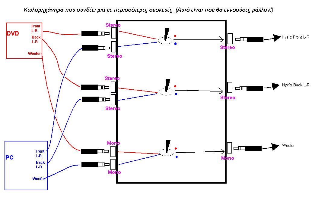

geo909 Δημοσ. 21 Μαΐου 2007 Δημοσ. 21 Μαΐου 2007 Κοίτα, γίνεται δουλειά αν βρείς διακοπτάκια 2 θέσεων με ενωμενους μοχλούς, όπως αυτά που βρίσκεις σε πίνακες. Μπορείς πολύ απλά να φτιάξεις ενα κουτί με 6 θηλυκες εισόδους (4 stereo & 2 mono) για να συνδεεις το PC και το DVD και 3 θηλυκες εξοδους (2 στερεο & 1 μονο) που να πηγαίνουν στα 5.1 ηχεία και να βάλεις 3 διακοπτάκια 2 θεσεων, καθενα για να κανει switch μεταξύ των 2 ζευγαριων stereo και του ενος ζευγαριου mono.(ΑΠλώς παει πιο ωραία να ειναι ενας μοχλος για όλα! Για αυτο λεω με ενωμενο μοχλακι). Οπότε εχουμε: 3 διακοπτακια πες 4 Ευρω 9 θηλυκα καρφακια, πες 7-8 Ευρώ. Ενα κουτί...εε...δεν εχω ιδεα πόσο μπορει να κάνει αυτο.Φτηνο θα'ναι. Οποτε θα ερχεται αρκετα φτηνότερα απο 30-40 Ευρώ! Καπως ετσι θα γινεται: Ισως μπορει να το φτιαξει κανενας απο μας να το στειλει του παιδιού να μη χρεωνεται αδικα!

geo909 Δημοσ. 21 Μαΐου 2007 Δημοσ. 21 Μαΐου 2007 Αμα ενώνονται και τα μοχλάκια, θα'ναι πιο..επίσημο! Αλλα και ετσι, χύμα, πρέπει να κατεβάζει 3 μοχλάκια κάθε φορά που θέλει να αλλάξει απο PC σε DVD και αντιστρόφως.Δεν ειναι και τόσο τραγικό, ε; Νομίζω και γω μπορώ να φτιάξω κατι τετοιο αμα ειναι μόνο αυτό. Χμμ..κάτι ξεχάσαμε όμως, ισως να είναι ακόμη πιο απλό! agoraki_23, το PC σου έχει κάρτα 5.1 ή απλώς stereo? Αν είναι stereo, τότε χρειάζεται μονάχα ενα κουτί όπως το παραπάνω με μόνο ένα μοχλό για να κανει switch μεταξυ ενος stereo καναλιου, ενω τα υπολοιπα καλωδια του DVD θα πηγαινουν κατευθείαν στα ηχεία. 'Η και 5.1 να είναι, αμα στο PC δεν βλέπει ταινίες και θέλει να ακούει απλώς ήχους, μπορεί να γίνει το τελευταίο ως συμβιβασμός! Δε θα κάνει ούτε 5 ευρώ. Δε ξερω..Τι λετε scullman & madsc? Επίσης, εστειλα ενα pm και σε ενα παιδι απο δω πέρα που μου φαινεται οτι ξερει απο αυτά, να μας πει κι αυτος τη γνωμη του.. Δεν είμαι ειδικός απλά θέλω να καταλάβω...Θέλετε να συνδέσετε τα ηχεία απο τον Η/Υ ταυτόχρονα με το DVD? Ναι.. PC+DVD----> 5.1 Ηχεία Το παιδι ψαχνει ενα τρόπο να κάνει switch απ'το ενα στο άλλο χωρις να βαζει και βγαζει καλώδια... Ριξε μια ματια στα προηγούμενα posts να δεις ακριβως τι τρεχει. Δε ξερω αν εισαι ειδικός, αλλα ειδα εκεινη τη πατεντα με το ανεμιστηράκι και λέω οτι ισως σ'αρεσουν αυτα (κατασκευές κλπ)..
