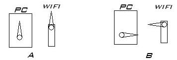

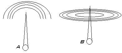

Οι κεραιες πως δεχονται/στελνουν σημα?
Πως ειναι πιο σωστα να τοποθετηθουν οπως φαινετε στα παρακατω σχηματα?
