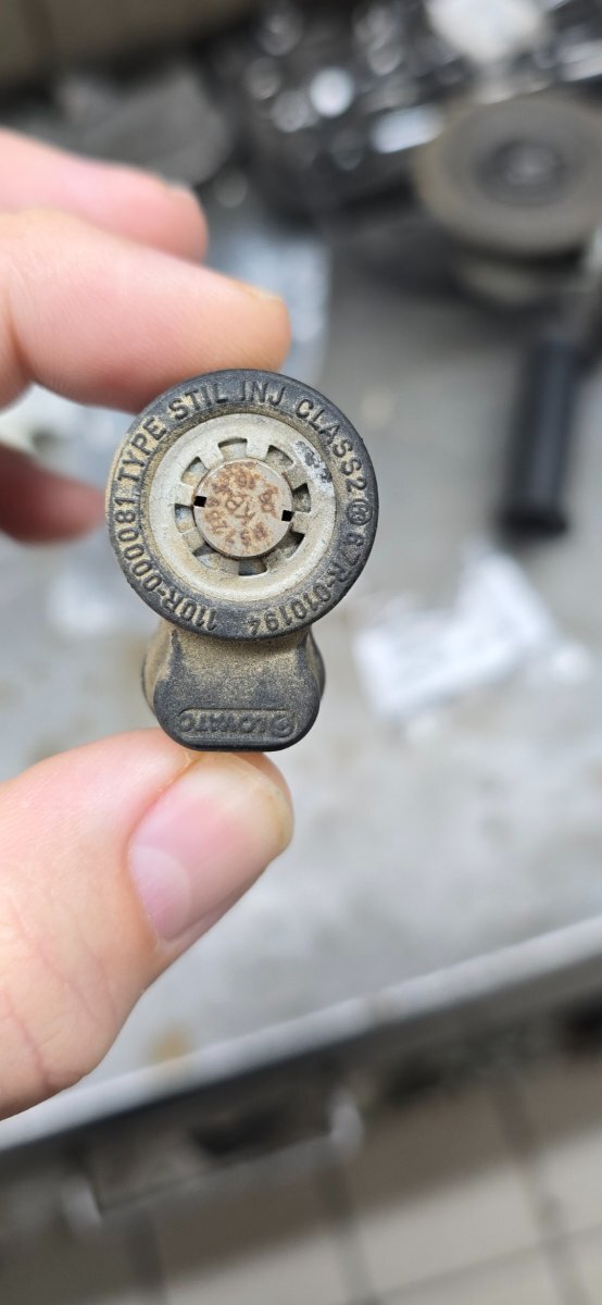

alan boy Δημοσ. 21 Νοεμβρίου 2024 Δημοσ. 21 Νοεμβρίου 2024 29 λεπτά πριν, meletis_m είπε Ποιο Lovato έχεις ακριβώς ; Και ποια μπεκ ; Και εμένα είχε ζητήσει και map ( είχε το map μαζί με φίλτρο ) και μπεκ υγραερίου,. Εάν βάλεις μπεκ βάλε μόνο της Lovato τα KP εάν τα υποστηρίζει ο εγκέφαλος του . Ρώτησε τον επίσημο αντιπρόσωπο Δεν έχω ιδέα ποιο σύστημα φοράει... Θα το πάω σήμερα να βάλουμε τα 4 μπεκ και βλέπουμε για τον map
meletis_m Δημοσ. 21 Νοεμβρίου 2024 Δημοσ. 21 Νοεμβρίου 2024 2 ώρες πριν, alan boy είπε Δεν έχω ιδέα ποιο σύστημα φοράει... Θα το πάω σήμερα να βάλουμε τα 4 μπεκ και βλέπουμε για τον map Επιπλέον μάθε και τι βαλβίδες έχεις . Εάν έχεις μηχανικές κάνε έλεγχο διακενων. Πας σε επίσημο συνεργάτη της Lovato; 2
papoys1 Δημοσ. 21 Νοεμβρίου 2024 Δημοσ. 21 Νοεμβρίου 2024 (επεξεργασμένο) 19 ώρες πριν, alan boy είπε Παιδιά καλησπέρα. Έχω ένα hyundai i30 2009 μοντέλο. Του έβαλα αέριο σύστημα lovato το 2015 και από τα συνολικά 125.000 χλμ που έχει το αυτοκίνητο τα 75000 τα έχει κάνει με αέριο. Ξαφνικά ενώ ήμουν στην εθνική μετά από μια σύντομη στάση το αυτοκίνητο άρχισε να ρεταρει. Σαν να δουλεύει με 3 κυλίνδρους. Οταν καίει βενζίνη το αμάξι πάει μια χαρά. Πήγα σήμερα σε ένα μάστορα το έβαλε σε διαγνωστικό και μου λέει το αυτοκίνητο θέλει αλλαγή MAP SENSOR και τα 4 μπεκ... Τουτέστιν 260ευρω Λέω οκ ευχαριστώ πολύ για τη διάγνωση θα το σκεφτώ Πάω σε ένα άλλο μάστορα το βάζει στο διαγνωστικό και μου λέει θέλει 4 μπεκ, είναι κατεστημένα, 9 χρόνια τα έχεις φυσιολογικη φθορά. Του λέω μήπως θέλει και MAP SENSOR; Μπα μου λέει, δεν έδειξε κάτι τέτοιο το διαγνωστικό... Τι να πω ρε παιδιά; να βάλω 4 μπεκ και βλέπουμε μετά για το MAP SENSOR; 75.000 lovato και σου λέει μπεκ;;; Παράξενο lovato απλά όχι τύπου βενζίνης έχω και γω 150.000 χιλιόμετρα χτες πήγα για σέρβις τον ρώτησα μάλιστα και μου λέει μια χαρά τα βλέπω.Αυτό που είπε και ο Μελέτης μήπως δεν είναι της lovato;; Τα μπεκ και μένα τα πρώτα , κάτι Ιταλοβουλγάρικα , άρχισαν να μου βγάζουν προβλήματα στις στις 80-90 χιλιάδες χιλιόμετρα κάπου στα 110.000 τα άλλαξα. Που μένεις και σε ποιο μάστορα πας;;; Επεξ/σία 21 Νοεμβρίου 2024 από papoys1
alan boy Δημοσ. 22 Νοεμβρίου 2024 Δημοσ. 22 Νοεμβρίου 2024 Δεν μένω Αθήνα αλλά ήμουν περαστικός αυτές τις μέρες και έψαξα συνεργείο lovato εξουσιοδοτημενο. Εκεί πήγα κάπου στη Νίκαια και μου λέει θέλει map και 4 μπεκ. Μετά πήγα στην Ηλιούπολη σε ένα συνεργείο ηλεκτρολόγιο που με πήγε ένας φίλος μου. Εκεί σήμερα το πρωί βάλαμε 4 μπεκ με 180 euro χωρις αλλαγή map και το αμάξι δουλεύει άψογα. Εντύπωση μου κάνει και εμένα με αυτά τα χλμ να χτυπήσει μπεκ. Τι να πω; Και μια φώτο από τα παλιά μπεκ 1

meletis_m Δημοσ. 22 Νοεμβρίου 2024 Δημοσ. 22 Νοεμβρίου 2024 8 ώρες πριν, alan boy είπε Δεν μένω Αθήνα αλλά ήμουν περαστικός αυτές τις μέρες και έψαξα συνεργείο lovato εξουσιοδοτημενο. Εκεί πήγα κάπου στη Νίκαια και μου λέει θέλει map και 4 μπεκ. Μετά πήγα στην Ηλιούπολη σε ένα συνεργείο ηλεκτρολόγιο που με πήγε ένας φίλος μου. Εκεί σήμερα το πρωί βάλαμε 4 μπεκ με 180 euro χωρις αλλαγή map και το αμάξι δουλεύει άψογα. Εντύπωση μου κάνει και εμένα με αυτά τα χλμ να χτυπήσει μπεκ. Τι να πω; Και μια φώτο από τα παλιά μπεκ Ίσως έτυχε και από κακό καύσιμο . Η Lovato τα δίνει ως 200,000. Eιναι εξίσου γρήγορα από ότι λένε , ίδια με Hana . Φίλτρο άλλαζε κάθε 15000. Στη Ηλιούπολη αναφέρεσαι σε μαγαζί επί της Λεωφόρου Μαρίνου Αντύπα.
alan boy Δημοσ. 22 Νοεμβρίου 2024 Δημοσ. 22 Νοεμβρίου 2024 Ναι Μαρίνου Αντύπα με πήγε ο φίλος μου. Απο κακό καυσιμο τι να πω; σε μετρημένα μαγαζιά βάζω αέριο όλα αυτά τα χρόνια. Και όποτε έκανα Σερβίς τα φίλτρα ήταν πάντα καθαρά πότε δεν είχα μαυριλα
