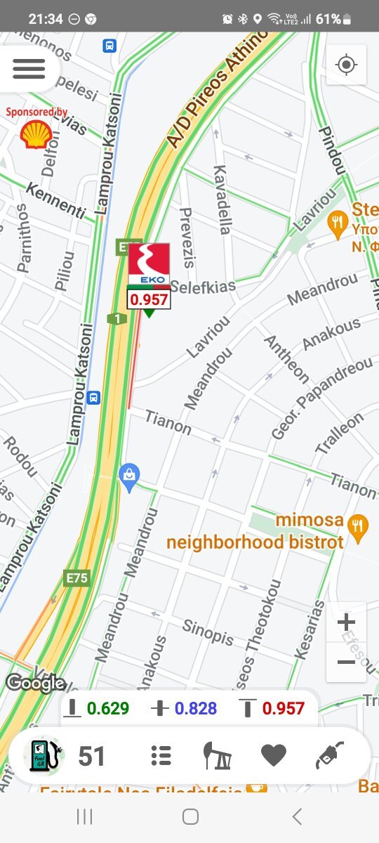

SpirtouLisS Δημοσ. 7 Οκτωβρίου 2024 Δημοσ. 7 Οκτωβρίου 2024 (επεξεργασμένο) Στην Κρήτη το υγραέριο ενω τώρα ενα μήνα σταδιακα έπεσαν οι βενζίνες από το 1,85 στο 1.71...το υγραέριο έμεινε σταθερο περίπου στα 0,95.. γίνεται να μην ακολουθει την πτώση? Επεξ/σία 7 Οκτωβρίου 2024 από SpirtouLisS
basilis_k6 Δημοσ. 7 Οκτωβρίου 2024 Δημοσ. 7 Οκτωβρίου 2024 4 ώρες πριν, SpirtouLisS είπε Στην Κρήτη το υγραέριο ενω τώρα ενα μήνα σταδιακα έπεσαν οι βενζίνες από το 1,85 στο 1.71...το υγραέριο έμεινε σταθερο περίπου στα 0,95.. γίνεται να μην ακολουθει την πτώση? ο χριστος και η παναγια 0.95 αεριο?!
Γιάννης Platano Δημοσ. 7 Οκτωβρίου 2024 Δημοσ. 7 Οκτωβρίου 2024 (επεξεργασμένο) 1 ώρα πριν, basilis_k6 είπε ο χριστος και η παναγια 0.95 αεριο?! Υπαρχει και στην Ατικη τοσο .Μην σου κανει εντυπωση Επεξ/σία 7 Οκτωβρίου 2024 από Γιάννης Platano 2 1
SpirtouLisS Δημοσ. 8 Οκτωβρίου 2024 Δημοσ. 8 Οκτωβρίου 2024 (επεξεργασμένο) Και όμως με 0.95-0.99 περίπου στην Κρήτη...σταθερά εδώ και μηνες Επεξ/σία 8 Οκτωβρίου 2024 από SpirtouLisS
