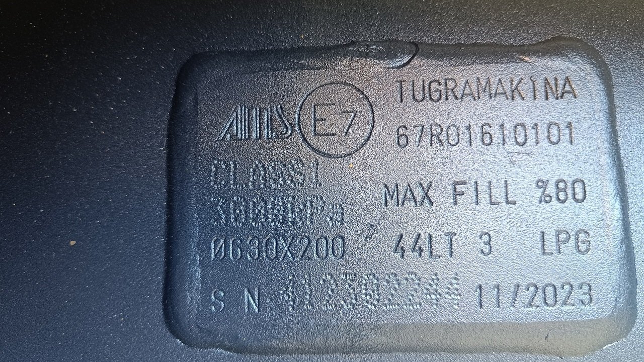

gbouros Δημοσ. 22 Μαρτίου Δημοσ. 22 Μαρτίου Καλησπέρα. Θα ήθελα να διευκρινίσω κάτι Στη δεξαμενή που μου έβαλαν γράφει 44lt. Είναι σωστό να υποθέσω ότι 44lt είναι η μέγιστη χωρητικότητα και ότι πρέπει να τη γεμίζω μέχρι το 80% που είναι περίπου 35lt; 1
Γιάννης Platano Δημοσ. 22 Μαρτίου Δημοσ. 22 Μαρτίου (επεξεργασμένο) 25 λεπτά πριν, gbouros είπε Καλησπέρα. Θα ήθελα να διευκρινίσω κάτι Στη δεξαμενή που μου έβαλαν γράφει 44lt. Είναι σωστό να υποθέσω ότι 44lt είναι η μέγιστη χωρητικότητα και ότι πρέπει να τη γεμίζω μέχρι το 80% που είναι περίπου 35lt; Οι δεξαμενες εχουν απο μονες τους φλοτερ που σταματαει το γεμισμα στο 90% της χωριτικοτητας τους Καπου στα 40 λιτρα θα σταματαει Επεξ/σία 22 Μαρτίου από Γιάννης Platano 1 1
meletis_m Δημοσ. 22 Μαρτίου Δημοσ. 22 Μαρτίου 43 λεπτά πριν, Γιάννης Platano είπε Οι δεξαμενες εχουν απο μονες τους φλοτερ που σταματαει το γεμισμα στο 90% της χωριτικοτητας τους Καπου στα 40 λιτρα θα σταματαει ± 80% σταματάει με σωστό ρυθμισμένο φλοτερ . Γιατί πολύ τα στραβωναν κιόλας . Παίζει ρόλο και η αντλία ανεφοδιασμού 2
papoys1 Δημοσ. 25 Μαρτίου Δημοσ. 25 Μαρτίου Στις 22/3/2024 στις 1:21 ΜΜ, gbouros είπε Καλησπέρα. Θα ήθελα να διευκρινίσω κάτι Στη δεξαμενή που μου έβαλαν γράφει 44lt. Είναι σωστό να υποθέσω ότι 44lt είναι η μέγιστη χωρητικότητα και ότι πρέπει να τη γεμίζω μέχρι το 80% που είναι περίπου 35lt; Σε τελείως άδεια πρέπει να πάρει 36-37 λίτρα αν είναι σωστά ρυθμισμένο το φλοτέρ. Κάποιες φορές μπορεί να πάει λίγο παραπάνω ή λίγο παρακάτω ανάλογα με την πίεση της αντλίας.Τσεκάρισέ την να είσαι σίγουρος τόσο για τη χωρητικότητα όσο και το πρατήριο που βάζεις. Το καλό με μας τους υγραεριοκίνητους είναι ότι με 1-2 γεμίσματα μπορούμε να τσεκάρουμε αν το πρατήριο που φουλάρουμε μας κλέβει. 1
