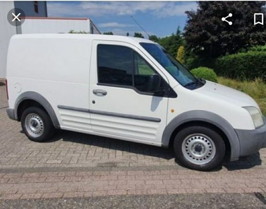

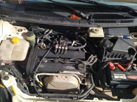

meletis_m Δημοσ. 18 Σεπτεμβρίου 2021 Δημοσ. 18 Σεπτεμβρίου 2021 (επεξεργασμένο) Τοποθετήθηκε σε Ford Transit του 2004 κλειστό van με το 1800 κ.εκ κινητήρα . Σύστημα τοποθετήθηκε της BRC , επειδή τα Ford είναι ευαίσθητα , ενεργοποιήθηκε και ο παράλληλος ψεκασμός και βενζίνης 15% και στο φορτίο αναλόγως το γκάζι αλλα και με στροφές . Έχει μηχανικές βαλβίδες οπότε πρίν το υγραέριο μετρήθηκε το διάκενο τους και θα ελεγχθεί πάλι σε 30,000 χιλιόμετρα . Απο δεξαμενή τοποθετήθηκε στο χώρο της ρεζέρβας όσο μεγαλύτερη δεξαμενή υπάρχει δυνατότητα , μπήκε τών 40λτ. Επεξ/σία 18 Σεπτεμβρίου 2021 από meletis_m 3

kalogeros Δημοσ. 21 Σεπτεμβρίου 2021 Δημοσ. 21 Σεπτεμβρίου 2021 Στις 18/9/2021 στις 7:21 ΜΜ, meletis_m είπε Τοποθετήθηκε σε Ford Transit του 2004 κλειστό van με το 1800 κ.εκ κινητήρα . Σύστημα τοποθετήθηκε της BRC , επειδή τα Ford είναι ευαίσθητα , ενεργοποιήθηκε και ο παράλληλος ψεκασμός και βενζίνης 15% και στο φορτίο αναλόγως το γκάζι αλλα και με στροφές . Έχει μηχανικές βαλβίδες οπότε πρίν το υγραέριο μετρήθηκε το διάκενο τους και θα ελεγχθεί πάλι σε 30,000 χιλιόμετρα . Απο δεξαμενή τοποθετήθηκε στο χώρο της ρεζέρβας όσο μεγαλύτερη δεξαμενή υπάρχει δυνατότητα , μπήκε τών 40λτ. Πόσο σου κόστισε?
meletis_m Δημοσ. 21 Σεπτεμβρίου 2021 Δημοσ. 21 Σεπτεμβρίου 2021 1 ώρα πριν, kalogeros είπε Πόσο σου κόστισε? 850€ + ΚΤΕΟ 81€ 2 ώρες πριν, kalogeros είπε Πόσο σου κόστισε? Υπήρχε και πιο φθηνό σύστημα . Είναι γνωστού το όχημα . Εγώ σε Mazda 6 έχω Europegas . Πάνω κάτω εκεί παίζει το κόστος 1 1
