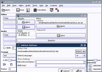

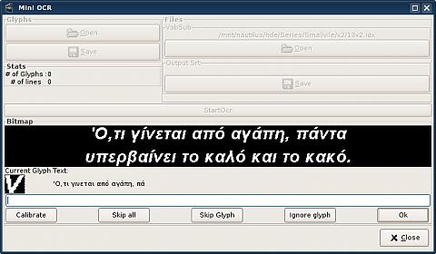

nske Δημοσ. 2 Μαΐου 2007 Δημοσ. 2 Μαΐου 2007 Πριν έβγαλες τους υπότιτλους σε vobsub, πρέπει να έχεις ένα .sub και ένα .idx. Πας από το avidemux "Tools > OCR (VobSub -> SRT)", ανοίγεις το .idx πηγαίνοντας Files > Open > Select idx, μετά ok και StartOCR. Θα σε ρωτάει να του δίνεις 1-1 χαρακτήρα που βλέπει, μέχρι να τον μάθει. Μπορεί να του ξεφεύγουν μερικοί τόνοι ή να μπερδεύεται στα πλάγια γράμματα αλλά μου φαίνεται καλύτερο από το Gocr. ΥΣ. όταν τελειώσεις, θυμήσου να κάνεις save τα glyphs του. Είναι το "λεξικό" του, όποτε πας να ξαναριπάρεις υπότιτλους κάνε το open ώστε να έχει διαθέσιμες όσες αντιστοιχίες του έχεις ορίσει σε προηγούμενα ριπαρίσματα.
g1annis Δημοσ. 2 Μαΐου 2007 Μέλος Δημοσ. 2 Μαΐου 2007 Πολύ καλά. Έχει τα προβλήματα που λες αλλά κάνει επιτέλους αυτό που ήθελα. Δηλαδή το " το εμφανίζει ' ' , τις ... τις εμφανίζει . . . και άλλα τέτοια, αλλά κάτι θα γίνει και γι αυτό! Με μια μαζική αντικατάσταση στο openoffice θα διορθωθούν όλα. Σας ευχαριστώ πολύ.
