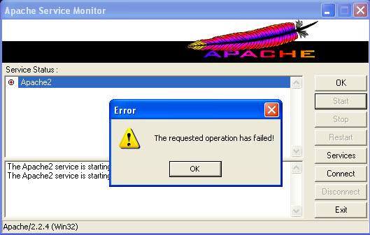

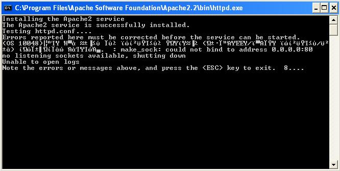

Μετά την εγκατάσταση του Apache 2.2.4 έχω το εξής πρόβλημα : η υπηρεσία αρνείται να ξεκινήσει με τα σφάλματα που φαίνονται στις παρακάτω εικόνες.
Υποψιάζομαι οτι αυτό έχει να κάνει με τις ρυθμίσεις του νέου μου router καθώς πριν που είχα το σαβουρο-adsl-modem της Otenet είχα καταφέρει να βάλω τον Apache. Επίσης ξέρω απο θεωρητική άποψη οτι εφόσον ο Apache θέλει να κάτσει πάνω στην port 80 (by default) πιθανόν αυτό το port na είναι δεσμευμένο.
Γνωρίζει κανείς αν υπάρχει κάτι εξαιρετικά απλό για να καταφέρω να ξεπεράσω το πρόβλημα μου και να ξεκινήσει η υπηρεσία Apache που τρέχει με τα windows?

το πιθανοτερο ειναι οτι η πορτα 80 χρησιμοποιηται απο αλλο πρόγραμμα.
πιθανοτερος υποψήφιος ο IIS αφου εχεις windows.
απο γραμμή εντολών ( start, cmd) δωσε
netstat -anb
για να δεις ποιό .exe χρησιμοποιεί κάθε πόρτα.
κλείσε οτι firewall έχεις ενεργό ή βαλε τον apache στις εξαιρέσεις απο blocking
αν νομιζεις οτι δεν φταιει η χρηση της 80 απο αλλο πρόγραμμα, μπες στο apache configuration ( το αρχείο httpd.conf ) ψάξε για το 80 , με ενα text editor, και αλλαξε το σε άλλη πόρτα, πχ 20000, λεω ενα μεγαλο νουμερο για να ειμαστε σιγουροι οτι δεν θα ξαναπαιξει conflict . κανε start το service να δεις αν παιζει,
και χτύπα με τον browser... http://127.0.0.1:20000/
