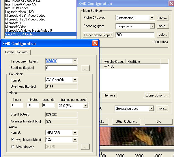

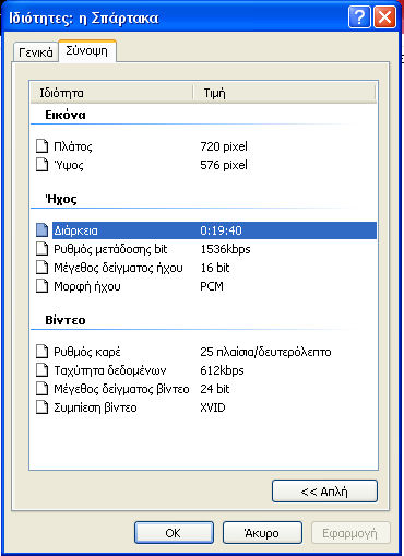

dhmak Δημοσ. 22 Απριλίου 2007 Δημοσ. 22 Απριλίου 2007 Γειά σας παιδιά, θα ήθελα την βοήθειά σας. Πάω να κάνω xvid ένα mpg με την βοήθεια του VirtualDub, επιλέγω για κωδικοποίηση των xvid κωδικοποιητή το αποθηκέυω και στο τέλως στην 'Σύνοψη' του αρχείου βλέπω οτι ναί μεν ο κωδικοποιητής βίντεο είναι ο xvid αλλα ο ήχος είναι σε PCM με 1536kb ρυυθμό μετάδοσης με συνέπεια το μέγεθος να ξεφέυγει πολύ. Πώς μπορώ να ρυθμίσω και τον κωδικοποιητή ήχου ;; Πάτησα το calc.. που έχει ο κωδικοποιητής xvid εκεί στην περιοχή Audio αναφέρεται το MP3 128kb αλλα δέν το κάνει σε mp3. Πώς μπορώ να ρυθμίσω και τον κωδικοποιητή ήχου ;; Σας παρακαλώ βοήθεια !!
sret Δημοσ. 22 Απριλίου 2007 Δημοσ. 22 Απριλίου 2007 πηγαινε audio διαλεξε full proccesing mode και μετα compression. δεν ειμαι σιγουρος ποιο mp3 codec πρεπει να εχεις για compression μεγαλυτερο απο 56,νομιζω πως στο pc μου ειχε ενεργοποιηθει με το dl του audiograbber.
dhmak Δημοσ. 22 Απριλίου 2007 Μέλος Δημοσ. 22 Απριλίου 2007 Ευχαριστώ φίλε sret, το είχα βρεί λίγα λεπτά μετά την δημοσίευση του θέματος. Νά ρωτήσω κάτι άλλο, Στον xvid κωδικοποιητή ποία είναι μιά καλή ανολογία συμπίεσης/μεγέθους (πού πρέπει να τοποθτήσω τον δέκτη qualitizer (νομίζω), απο προεπιλογή είναι στο 1.00)
sret Δημοσ. 22 Απριλίου 2007 Δημοσ. 22 Απριλίου 2007 θα πατησεις το κουμπι που γραφει target quantizer και μετα 8α διαλεξεις bitrate. με το τελευταιο xvid οτιδηποτε πανω απο 900 ειναι ενταξει κατα την γνωμη μου
