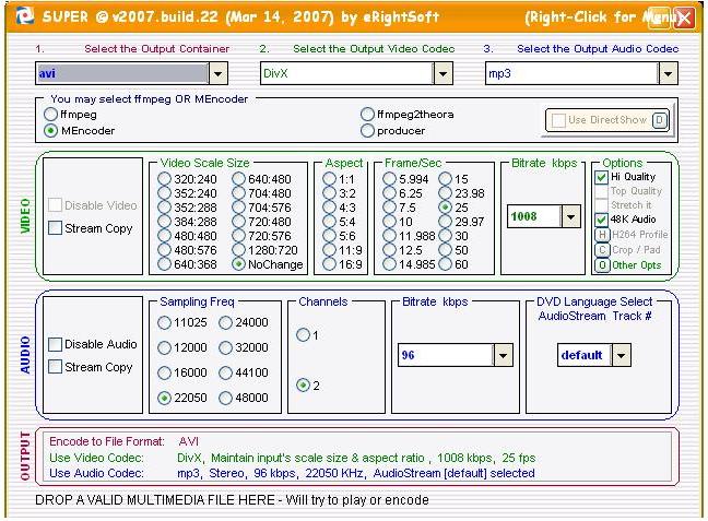

mivas1 Δημοσ. 21 Απριλίου 2007 Δημοσ. 21 Απριλίου 2007 exw dokimasei na metatrepsw polles tainies apo ena format se allo me to "Super" kai exw ena provlima me ton ixo se oles tis metatropes o ixos einai xamiloteros se entasi kai an den kanw la8os exei kai mia apoklisi stin poiotita en sygkrisi me to prwtotypo. i8ela loipon na ma8w an paizei rolo se ayto kapoia apo tis ry8miseis pou exw otan kanw tin ekastote metatropi para8etw kai mia fwto opws einai oi ry8miseis sto programma tin wra tis metatropis eyxaristw ek twn proterwn !!!
Physics_Rulez Δημοσ. 21 Απριλίου 2007 Δημοσ. 21 Απριλίου 2007 Φυσικά και παίζουν ρόλο οι ρυθμίσεις. Εάν πχ η πηγή σου έχει ήχο στα 32000Hz και συ επανακωδικοποιείς στα 22050 θα έχεις μεγάλη διαφορά... Δεν μπορώ να σου πω τι ρυθμίσεις να χρησιμοποιείς κάθε φορά, γιατί αυτό εξαρτάται από το αρχικό σου αρχείο. Θα σου πω απλά οτι τα mp3 τα οποία ακούγονται στο αυτί σου καλά, είναι στα 44100Hz και το bitrate τους είναι από 128kbps και πάνω. Από κει και πέρα αν η πηγή σου είναι 32000Hz και 64kbps και εσύ κατά τη μετατροπή επιλέξεις 44100 και 128kbps το μόνο που θα πετύχεις είναι να αυξήσεις το μέγεθος του τελικού σου αρχείου και όχι την ποιότητα.
mivas1 Δημοσ. 21 Απριλίου 2007 Μέλος Δημοσ. 21 Απριλίου 2007 malista ....kalws 8a to psaksw ki allo to 8ema pantws stis mexri twra metatropes pou exw kanei panta to prwtotypo einai megalytero se mege8os arxeio apo to paragomeno opote kati den paei kala se eyxaristw pantws gia tin voi8eia sou
bchris Δημοσ. 21 Απριλίου 2007 Δημοσ. 21 Απριλίου 2007 Αυτο που βλεπω εγω ειναι οτι το τελικο προιον θα εχει 96Kbps/22050KHz Τετοια ποιοτητα ηχου ειναι απαραδεκτη!!! Εκτος φυσικα αν το πρωτοτυπο ειναι εξ' ισου χαλια (που οσα avi εχω δει δεν ειναι τοοοσο χαλια ο ηχος) Δοκιμασε να αυξησεις τις ρυθμισεις αυτες και θα δεις σημαντικη βελτιωση στην ποιοτητα του ηχου. Οσο για την ενταση, δεν ξερω τι μπορει να ειναι...
mivas1 Δημοσ. 21 Απριλίου 2007 Μέλος Δημοσ. 21 Απριλίου 2007 egw apla peiramatistika me merikes tainies pou enw elegan avi den tis epaize to stand alone player kai eida pws kati den paei kala genikws stin metatropi nai men meta tin metatropi tous tis epaize to player alla eixane xasei se ixo (arketa) alla kai se eikona (ligotero) prepei na pw pws den tsekara na dw ti stoixeia eixe to prwtotypo tis tainias mias kai eimai neos sto eidos ayto twn metatropwn pou 8a paei omws 8a to kataferw pisteyw ....8elisi na yparxei kai kammia.... voi8eia pou kai pou....
Physics_Rulez Δημοσ. 21 Απριλίου 2007 Δημοσ. 21 Απριλίου 2007 Μπορείς να χρησιμοποιήείς το Gspot για βλέπεις τι bitrate έχουν τα αρχικά σου αρχεία. (αν υποστηρίζονται από το gspot)
mivas1 Δημοσ. 21 Απριλίου 2007 Μέλος Δημοσ. 21 Απριλίου 2007 ayto an den kanw la8os to exei mesa to k-lite codec pack to koitaksa twra kai to dokimasa kai eida pws leei plirofories gia tin tainia opote egw den prepei na pesw se kammia periptwsi an 8elw na exw ena idio paragwgo san to prwtotypo katw apo ta anferomena stoixeia tis tainias pou 8elw na metatrepsw pisteyw pws katalava pou eginan ta la8i stis metatropes pou ekana ws twra
Physics_Rulez Δημοσ. 22 Απριλίου 2007 Δημοσ. 22 Απριλίου 2007 Το θέμα είναι να είναι ελαφρώς (και όχι πολύ) χειρότερο από το πρωτότυπο . (Να είναι ίδιο δε γίνεται. )
