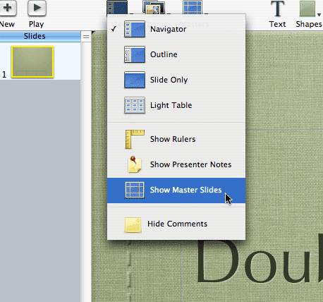

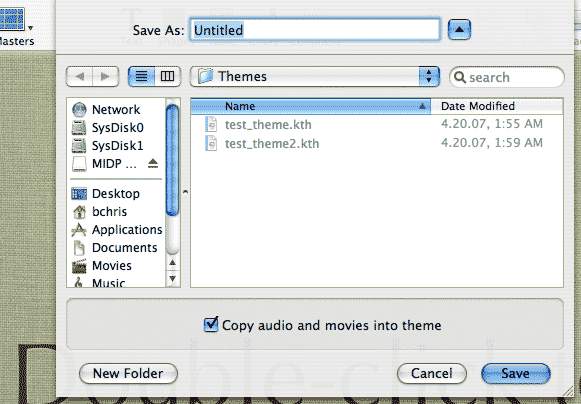

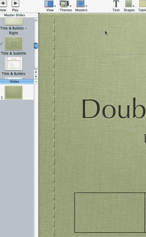

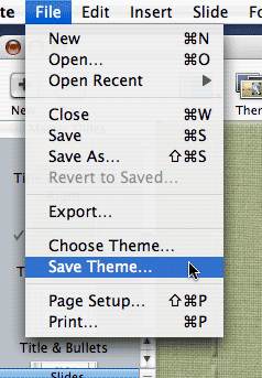

bchris Δημοσ. 20 Απριλίου 2007 Δημοσ. 20 Απριλίου 2007 Sorry ρε φιλε σε ξεχασα... Λοιπον, ανοιγεις ενα theme που ειναι κοντα σ' αυτο που θελεις (η ξεκινας με το ασπρο αμα νοιωθεις πολυ δημιουργικος ) και μετα πας view-> show master slides. Μετα επιλεγεις το master slide που θελεις να πειραξεις, το πειραζεις και μετα το σωνεις. Δες τα attached screenshots. Στο δευτερο screenshot το πλαισιο που φαινεται κατω το εχω βαλει εγω. EDIT: Τα εβαλα αναποδα, οποτε το πρωτο screenshot einai κατω :-o
