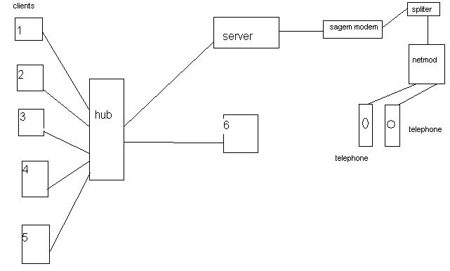

nikosfree12 Δημοσ. 17 Απριλίου 2007 Δημοσ. 17 Απριλίου 2007 Καλησπέρα. Είναι το πρώτο μου post σε αυτό το section και θα ήμουν πανευτυχής αν μπορούσα να πληροφορηθώ για ένα θεματάκι που με βασανίζει εδώ και καιρό όσον αφορά την εταιρεία που δουλεύω. Περιγράφω με λόγια αλλά καλό είναι να δείτε και την εικόνα (connections.jpg) που επισυνάπτω (αφού χρησιμοποίησα τις τέλειες γνώσεις στη ζωγραφική για να τη δημιουργήσω). Από ένα τοίχο ξεκινάνε όλα λοιπόν: 1)Έρχεται τηλεφωνικό σήμα που διαχωρίζεται μέσω spliter σε isdn (και από εκεί σε 2 τηλέφωνα) και στο sagem modem που με usb πάει στον υπολογιστή μου (server) (είμαι ο γραμματέας και μου δώσανε server-εδώ γελάμε) 2)Σε σημείο στον τοίχο υπάρχει ένα μεγάλο hub με πολλές θύρες ώστε να συνδέονται όλοι οι υπολογιστές της εταιρείας καθώς και ο server. 3)Έχουν τραβηχτεί καλώδια λοιπόν και συνδέω όλους τους υπολογιστές - και τον server (από τις κάρτες δικτύου τους) στο hub. 4)Τώρα εγκαθιστώ το modemaki βάζω κωδικούς και μπαίνω internet (αυτό στο server). 5)Επίσης στα network connections->local connection->properties->tcp/ip βάζω το 192.168.0.1, 255.255.255.0, 192.168.0.1, και τα dns που μου έδωσε ο τηλεπικοινωνιακός πάροχος. 6)Τέλος στους υπόλοιπους clients στα network connections->local connection->properties->tcp/ip τα βάζω όλα αυτόματα και τα dns αυτόματα. 7)Όλοι οι υπολογιστές ανήκουν σε μία ομάδα εργασίας WORKGROUP. 8)Έτσι επιτυγχάνω και internet σε όλους του υπολογιστές, εκτύπωση από όλους στο server και file sharing. Έλα ντε που αν για κάποιο τρόπο ο server είναι κλειστός ή πάθει τραμπάκουλο όλη η εταιρεία είναι στο πόδι. Δε με απασχολεί τόσο το τοπικό lan όσο να έχει κάθε υπολογιστής internet ανεξάρτητα. Έτσι άρχισα να σκέφτομαι την αγορά ενός Modem/router (ξέχασα να αναφέρω ότι το sagem έχει μόνο usb έξοδο). Το ερώτημα είναι το εξής: πως και που (βασικό το που) μπορώ να συνδέσω το modem/router ώστε να επιτύχω την ανεξαρτησία του internet και να διατηρηθεί το υπάρχον δίκτυο (και ας ξετινάζεται καμιά φορά ο server).Επίσης τί καλώδια θα πάνε στο server (τα καλώδια των clients μάλλον θα μείνουν ως έχουν); Και επειδή έγραψα τόσα πολλά για να μη σας κουράζω άλλο θα ήθελα μία πρόταση για το τι modem/router θα αγοράσω (ένα φτηνό-το budget είναι χάλια). Οι υπολογιστές στο σύνολό τους είναι καμιά 10αρια. Σας ευχαριστώ εκ των προτέρων Νίκος

madsc Δημοσ. 17 Απριλίου 2007 Δημοσ. 17 Απριλίου 2007 Βλέποντας το σχέδιο που δίνεις, το splitter πρέπει να το συνδέσεις πριν το netmod. To όποιο router πάρεις το συνδέεις πάνω στο switch [αν έχεις όντως hub όπως γράφεις αγόρασε switch asap] με straight utp όπως θα συνέδεες ένα οποιοδήποτε pc. Συνδεσμολογία αστέρα θα φτιάξεις με ότι έχει ethernet επάνω στο switch. Σετάρεις το router Gateway + DHCP, κλείνεις ICS από server κ ρυθμίζεις αντίστοιχα τους clients Gateway + DNS στο router. Έτσι το δίκτυο θα παίζει αυτόνομα όπως το θες. Router κάποιο Zyxel/Linksys/US Robotics ~100E σου κάνουν μια χαρά για 10 pcs. Switch Gigabit 16p managed σε Linksys παίζει στα ~220E. Προτείνω να το σκεφτείς από τώρα για Gigabit. /sc

DungeonaS Δημοσ. 18 Απριλίου 2007 Δημοσ. 18 Απριλίου 2007 loipon metaxy twn 2 egw proteinw to 9107 kai tha kaneis kai thn douleia sou mia xara apo to spliter tha fygei to ena kalwdio sto usr kai to allo sto netmod to usr tha to kotsareis panw sto hub ton printer panw sto usr me usb ola ta pc panw sto hub kai meta apla thelei na kaneis sto kathe pc xwrista setup ton printer etsi tha ektypwnoun oloi xwris na einai anoixtos o server ps : kapou pio panw eida oti exeis hub.tha itane kallytera na to steileis adiavasto kai na pareis ena switchaki 8porto pou einai kai fthina
