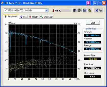

palawiaris Δημοσ. 12 Απριλίου 2007 Δημοσ. 12 Απριλίου 2007 Πριν ένα μήνα πήρα τον HTS721010G9AT00.Πριν είχα τον 80άρη της samsung σε 5400.Ο δίσκος καμία σχέση ως προς την γρηγοράδα με τον παλιό.Μειονέκτημά του ο αρκετός θόρυβος που έχει,κάτι που στον παλιό έπρεπε να στήσω αυτί να ακούσω.Η μόνη διαφορά που γνωρίζω είναι η λειτουργία Enhanced Adaptive Battery Life Extender που δεν γνωρίζω τι είναι.Η εγκατάσταση γίνεται εύκολα,το μόνο που πρέπει να ξέρεις είναι να τον βάλεις .Εγώ χρησιμοποιώ το back-up του nero σειράς 6.Τον φορμάρισε και τον έφερε όπως είχα στο παλιό

fits13 Δημοσ. 12 Απριλίου 2007 Δημοσ. 12 Απριλίου 2007 Diladi re pedes poso poio grigoros einai stin anagnwsi/egrafi dedomenwn enas 7200 se sxesi me enan 5400??? alwste 2000 strofes parapanw to sec einai poso poio grigoroi mporei na einai? kai ypostirzioyn ola ta laptops poy dexontai ide atapi skliroys diskos toys 7200 rpm diskoys h' oxi? egw p.x. exw ena toshiba a80-129 me enan 120gb ide atapi stis 5400 strofes an parw enan 7200 strofes disko tha ton anagnwrisei h' tin ekatsa? Kai yparxei kapoio site poy na mporw na dw mexri ti disko sikwnei to laptop moy me to chipset: Mobile Intel Alviso-G i915GM????? an nai poio?
palawiaris Δημοσ. 12 Απριλίου 2007 Δημοσ. 12 Απριλίου 2007 fits13 άμα θέλεις κατέβασε το πρόγραμμα HD Tach και κάνε μια σύγκριση με το δικό μου.Λογικά ο φορητός σου τον υποστηρίζει άνετα.Και εγώ 915 τσιπ έχω

Silent Arrow Δημοσ. 13 Απριλίου 2007 Δημοσ. 13 Απριλίου 2007 Καμμια φορα ειναι και 20-25 ΜΒ/sec ( γιατι μπορει να ισχυει average transfer rate 15 ΜΒ/sec για τον 4200 και 45 ΜΒ/sec για τον 7200) Συμφωνω. 25ΜΒ/sec ειπα να γραψω αλλα επειδη δεν θυμομουν ακριβως τα νουμερα που ειχε βγαλει το HD Tune εβαλα 15ΜΒ/sec εν γνωση μου για να μην χασουν την αξιοπιστια τα λεγομενα μου. Αν θυμαμαι καλα το average rate στον 4200 ηταν απο 23 - 27 ΜΒ/sec και στον 7200 37 - 43 ΜΒ/sec (με επιφυλαξη τα νουμερα, δεν τα θυμαμαι καλα απεξω, εχει περασει χρονος...). Βεβαια max τιμη ο 7200 περνουσε τα 50 ΜΒ/sec αλλα σε καμια περιπτωση δεν μπορει να συγκριθει με τις επιδοσεις ενος 7200rpm desktop μηχανηματος (+20% ταχυτερος χοντρικα ο desktop).
haHa Δημοσ. 13 Απριλίου 2007 Δημοσ. 13 Απριλίου 2007 Μην ξεχνατε την αυξημενη καταναλωση ρευματος με τοσες στροφες και την αφιαμαξη της μπαταριας σου... Αυτο φιλε απλα δεν ισχυει! Γιατι γραφετε για πραγματα που δεν ξερετε και δεν εχετε δοκιμασει? Δεν υπαρχει καμμια διαφορα στην καταναλωση!! Ειναι απλα ενας μυθος.. Ενας φορητος καταναλωνει απο 50-100 watt συνηθως. Ο σκληρος καταναλωνει το πολυ 3 watt. Οποτε δεν μπορει να κανει αυτο τη διαφορα στην καταναλωση. Καταναλωση του seagate momentus 7200rpm 0.95W Idle 2.6W Seek 2.2W Read 2.4W Write ενω o seagate momentus 4200rpm(που θεωρειται ο σκληρος με την μικροτερη καταναλωση) 0.8W Idle 2W Seek 1.8W Read 1.8W Write Βλεπετε λοιπον οτι η διαφορα ειναι μολις 0.5 watt((οταν κανουν seek/write/read) Ποσοτητα αμελητεα μπροστα στα 20+ watt που καταναλωνει κατα μεσο ορο ο φορητος. Μαλιστα λενε οτι μπορει ο 7200 σκληρος να εχει μικροτερη καταναλωση στην ουσια, γιατι λογω ταχυτητας δουλευει λιγοτερη ωρα σε seek/write/read οποτε ειναι περισσοτερη ωρα idle απο εναν 4200rpm και ετσι μπορει να καει λιγοτερο. Εδω ενα πολυ καλο review-comparison μεταξυ 2.5" 7200 και 4200 rpm σκληρων. Ενας 7200 rpm σκληρος ειναι σχεδον 2 φορες πιο γρηγορος απο εναν 4200 rpm σκληρο. Παραθετω μερικα εντυπωσιακα αποτελεσματα : Time to Load Level 1 of Doom 3 With Fujitsu 4200 RPM HD 1 min 04 secs With Hitachi 7200 RPM HD 0 mins 26 secs With Seagate 7200 RPM HD 0 mins 29 secs Time to Transfer 28GB of Data between partitions on HD With Fujitsu 4200 RPM HD 1 hour 3 minutes With Hitachi 7200 RPM HD 39 mins With Seagate 7200 RPM HD 39 mins Να και 2 benchmark απο εναν 4200 και εναν 7200rpm σκληρο δισκο
